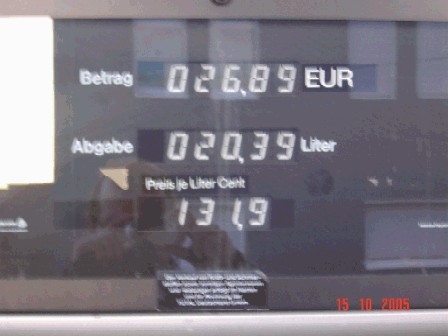

Beitragvon heide » 16.10.2005 19:45
Eine neue Entdeckung:
Bei 160-170 auf der Autobahn reicht die Reserve nur für max. 45,8 km.
Als Entschädigung für das Stottern auf den letzten paar Hundert Metern merkt man dann, dass der Tank gar nicht 20 Liter fasst, sondern
Lg
RN 11 (das Profil lügt !) - schwarz
Zuletzt geändert von heide am 16.10.2005 19:46, insgesamt 1-mal geändert.
