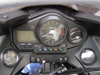

Hier also die versprochenen Bilder:
Bei Tag, Voltmeter und Öltemperatur.
Bei Nacht, Voltmeter und Öltemperartur
Mehr Deteilfotos findet ihr hier.
CU,
[ img ] [f1]N49°37.735' E8°69.400'[/f1]
[red][f1]03'er RN08 Galaxy Blue mit ein paar Extras![f1][/red]
[f1]www.nasenbaerbau.de[f1]

@ JJ super bilder
aber eine frage habe ich wo hast du den Geber?
hast du ihn anstelle der ölablasschraube eingebaut ?
habe schon mit dem gedanken gespielt beim nächsten ölwechsel
ne stelle zu suchen wo ich ein loch bohren kann für den geber
eventuell kann ich mir das ja sparen
Gruss Jo

Beitragvon JJ » 04.05.2005 09:31
Moin Jo,
ja, ich hab einfach die normale Ölablassschraube gegen eine Geberschraube ausgetauscht.
Und wenn Du mit dem Daumen schnell genug bist ;) , mußt Du zum Austauschen nicht einmal bis zum nächsten Ölwechsel warten.
Ciao,

Kannst du mir mal verraten wo du diese edlen Armaturen bekommen hast und wie sie angeschlossen werden ?

So, für alle Interessierten unter euch hier die Liste der benötigten Teile:
Conrad Elektronik
EQUUS Wasser-/Ölthermometer
Artikel-Nr.: 842109 - 13
Preis nur 24,95 EUR
Conrad Elektronik
EQUUS Volt-Meter
Artikel-Nr.: 842060 - 13
Preis nur 17,95 EUR
Conrad Elektronik
EQUUS Adapter M 14 X 1,5
Artikel-Nr.: 842184 - 13
Preis nur 3,95 EUR
Weiterhin braucht Ihr noch Kabel (Kfz Zubehörhandel), ein Schaltrelais (z.B. von Louis ca. 5€ ), Kabelschuhe (Steckverbinder) und ne Tube schwarzes Silikon (Baumarkt Sanitärabteilung ca. 3€ )
Viel Spaß beim Einbau und falls ihr noch Fragen habt... just post or mail!
