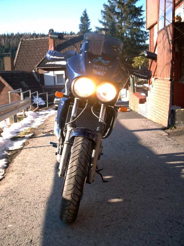

Hi :smokin:
und das ganze sieht dann so aus (nach Hagen´s Anleitung) Einsatz vom Renault Clio
Glück Auf
der Forumsharzer thone
TDM 850 3VD, Bj 93, 49 Mm, blau mit Topfcase!

@tdm-thone
Sieht echt super aus. *habenwill*
dreivierteldurchblickende I) Grüsse Dirk

tdm-thone
Registriert: 11.05.2003 01:09
Doppellicht
Beitragvon tdm-thone » 24.03.2005 13:46
Dragoner schrieb:
> Ob das Fernlicht das auf Dauer verträgt. Und wo man
> dieses Teil zwischen klemmt.
> Gruß Dirk
Hi :smokin:
wieso ob das Fernlicht das auf Dauer verträgt ?(
ist eine zweifadenlampe drin, d.h. zweimal Ablendlicht und einmal Fernlicht 8)
