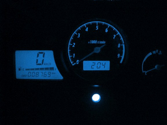

Beitragvon Remus » 29.12.2003 01:22
konnte der Versuchung nicht widerstehen und habs mal ausprobiert. 8)
Finde aber nicht, daß das Ergebnis die Mühe wert ist, den Umbau in Betracht zu ziehen, da das orangefarbene Display besser zu meinem S45i paßt!!! ;D
blauerleuchtete Grüße 8o

Blaue Tachobeleuchtung 900er
Beitragvon Saubraten » 29.12.2003 13:51
Hallole Wolfgang,
das Ergebnis ist doch top!
Mit welchem Bildbearbeitungsprogramm arbeitest du?
Wenn es mühsam war, geht es vielleicht mit einem anderen Progi mühelos.
:D :D

Vielleicht geht es mit einem Blaufilter vor der Kamera besser und leichter. Auch blaue Sonnenbrillen koennten das Ergebnis vereinfachen! ;D
Gruss Rudi

@Saubraten
Nein, das "mühsam" bezog sich mehr auf den Aufwand, das obige Bild in Realität umzusetzen (Von wegen Zerlegen des Tachos, Auslöten des Displays usw.).
