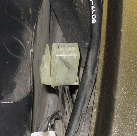

ich beziehe mich auf diesen Tipp von Walter (danke!) und suche für den genannten Stecker
das passende Gegenstück - hier gibt es geschaltetes Plus fürs z.B. das Relais, mit dem sich die Griffheizung nur bei Betrieb aktivieren ließe.
Ich war heute bei T. Louise (das Relais holen) - ein passendes Gegenstück für diese Kupplung gab's nicht (auch nicht beim Forstinger). Wo krieg' ich eines her bzw. hat vielleicht jemand so was herum liegen?
Plan-B wäre 2,8mm Stecker einzeln rein zu stecken.

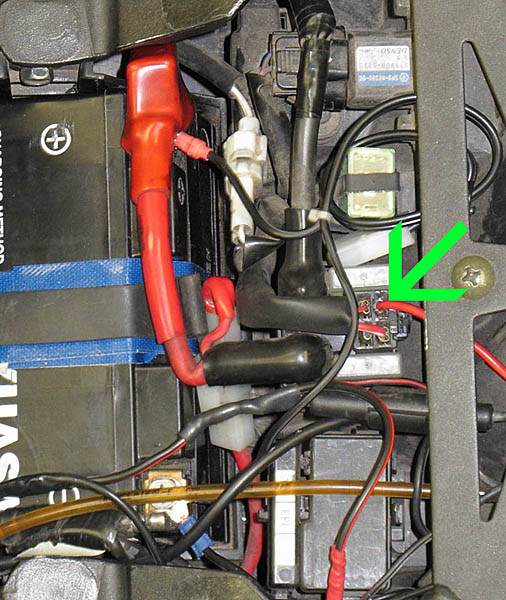

und wenn wir schon dabei sind: spricht was dagegen, die Griffheizung, Öler und Navi hier dran zu hängen(?):
Der Freundliche hat hier seinerzeit den Öler dran gehängt. Vor ein paar Jahren hab' ich das Navi dazu geklemmt - und nun auch die Griffheizung. Allerdings bin ich drauf gekommen, dass dies Dauerplus ist ... daher möchte ich das Relais dazwischen hängen, weil mir ein Vergessen die Griffheizung abzuschalten die Bakterie leert.
Thx für Hinweise.

Beitragvon ecki55 » 19.03.2014 16:56
Irgendwo haben wir schon einen Trööt zum Thema Plus für die Heizgriffe.
Ich weiß nun nicht, welche TDM du fährst, steht ja nix in deinem Avatar, aber meine schaltet ja den Scheinwerfer automatisch an, wenn der Motor läuft.
Ich hab also ein Relais an den Scheini geschaltet, das gibt dann erst Strom (direkt von der Bakterie) für die Griffe frei, wenn der Motor läuft.
Funzt super, nur wenn man den Killschalter betätigt, bleibt das alles an.
Aber den nutze ich eh so gut wie nie.....

Guten Morgen Reinhard!
Versuchs mal beim X-Mas in der Kleinen Pfarrgasse 8 im 2. Bezirk, haben allerdings nur am Montag, Mittwoch und Freitag von 10.00 Uhr bis 18:00 Uhr geöffnet.
Habe da alle Stecker, die ich brauchte bekommen und bin mir sicher da wird Dir geholfen.
Ach ja, kannst auch im Vorfeld mal deren Webseite beuchen, da heute ja geschlossen ist.

Beitragvon ReinhardS » 16.04.2014 17:55
ROL99 schrieb:
> Versuchs mal beim X-Mas in der Kleinen Pfarrgasse 8 im 2. Bezirk...
Danke! Super Tipp und seeeeehr brauchbares Geschäft. Habe heute Stecker, Pins und auch eine Zange erstanden - und die Arbeit bereits erledigt.
Danke auch an Walter, der angeboten hat, bei ihm ggf zwicken zu dürfen (aber die Zange musste ich haben zwecks Vervollständigung meiner Werkzeugkiste).

Beitragvon Passkiller » 16.04.2014 19:59
ReinhardS schrieb:
> Hi,
> ...und suche für den genannten Stecker
Hallo Reinhard,
ist bitter das mit Louis - wenn Du schon da warst hättest doch gleich den passenden Stecker mit nehmen können GUGGSDU ok bissle basteln aber wenn's hilft :p
...oder schau mal HIER
Ich hab den Stecker vom Freundlichen bekommen für noch weniger € als das von Tante Lou...s
Am geschaltet 12V hab ich mein Navi dran :rotate:
EDIT: seh grad Du bist schon fertig :rolleyes: wer lesen kann ist im Vorteil :sleep:
