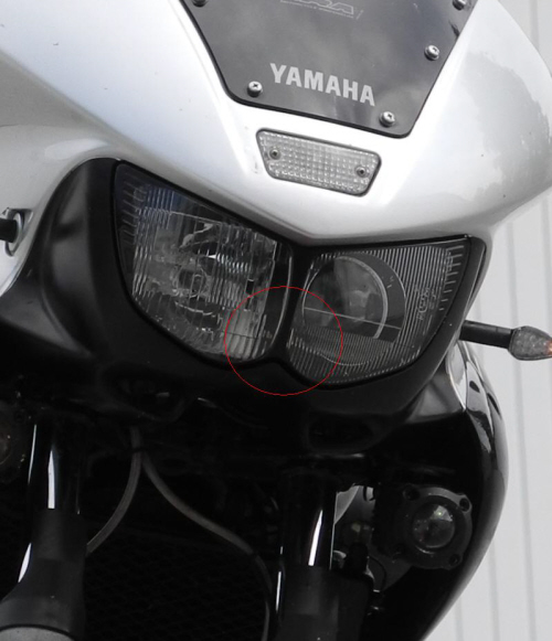

Bei meiner TDM stehts auch aussen auf den Scheinwerfern drauf(siehe Bild), vielleicht bei deiner auch? ?(

noch ein Tipp, auf der Glascheibe sollte stehen was für ein Leuchtmittel notwendig ist ;)

das ist keine Besonderheit deiner TDM. Auf jedem zugelassenen (sprich mit E-Nummer) Abblend- bzw. Fernschweinwerfer sollte es einen entsprechenden Vermerk geben ;)

bei meiner steht auf beiden Scheinwerfern H 4
