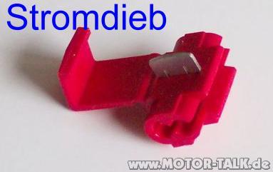

Die zweite Variante für die Stromversorgung ist das Standlicht. Bei der TDM kann man das Standlicht nur mit Schlüssel an- oder ausschalten. Während der Fahrt leuchtet das Standlicht immer mit. Es gibt eine etwas windige Methode der Strombeschaffung, sie nennt sich "Stromdieb".
So sieht das aus: http://data.motor-talk.de/data/gallerie ... 9-6598.jpg
Ein Stromdieb schließt zwei parallel verlaufende Leitungen kurz, indem er mit einem eingebauten "Fallbeil" die Isolierung der beiden Kabel zerschneidet. Man braucht also nur den Pluspol des Navi-Anschlusskabels (meistens rot gekennzeichnet) neben der Plusleitung zum Standlicht legen und beide mit einem Stromdieb verbinden. Genauso kann man mit dem Minuspol verfahren. Ich selbst habe keine praktischen Erfahrungen mit Stromdieben, mir erscheinen sie jedoch nicht solide genug. Alternative zum Stromdieb: Kabel zum Standlicht durchtrennen, Stecker montieren und Abzweigungen für das Navi legen.
