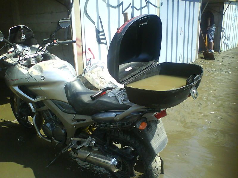

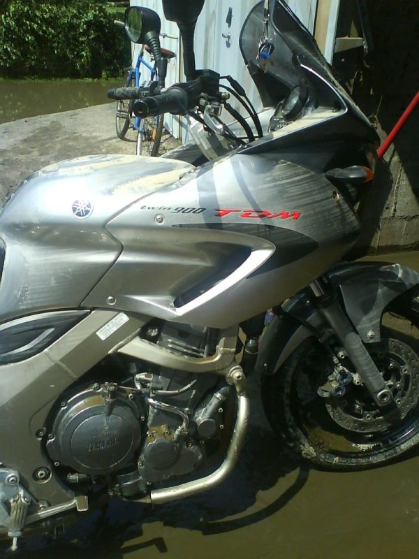

Auf Bitte von Sabine hier mal 2 Photos des Wasserschadens.
Sieht schon heftig aus...
Dir, Sabine, viel Glück bei der Regulierung!

TDM "ertrunken"...
Beitragvon Kruemel » 15.08.2010 21:38
nur ein Wort:
SCHEISSE!!!!
mein Mitgefühl hast Du!!!!
liebe Grüße!
Superralle
Registriert: 12.06.2004 22:16
TDM "ertrunken"...
Beitragvon Superralle » 15.08.2010 23:03
Oh nein............das schöne Möppi! :shock2:
Das Topcase ist wohl wasserdicht! Da läuft nicht raus. I)
