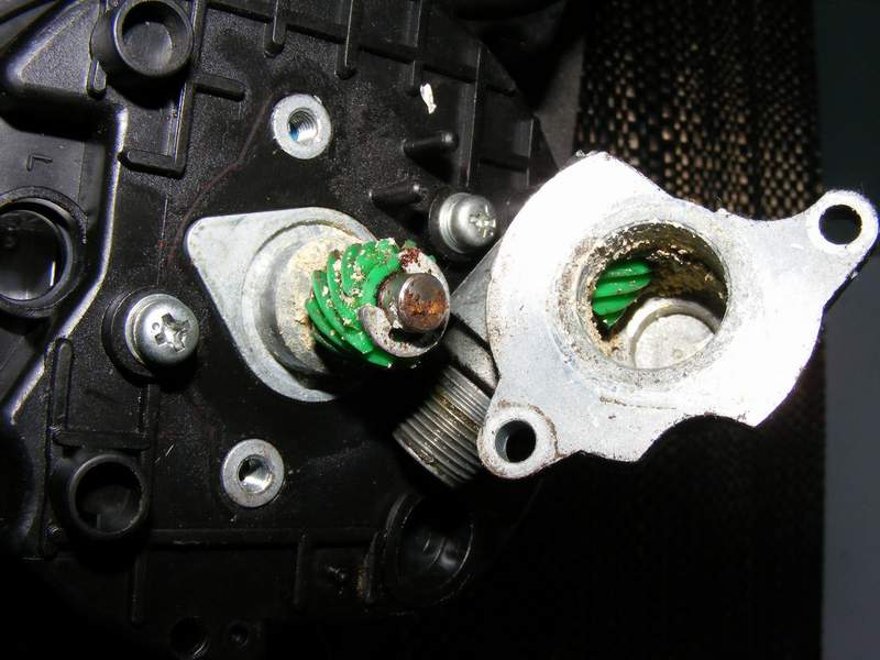

Habe nun endlich Zeit gefunden die Verkleidung abzubauen und die Amaturen auszubauen. Ich habe als erstes gleich die Welle gecheckt aber die war sogar in Ordnung und nicht gerissen. Dann den Winkeltrieb hinten am Tacho ausgebaut und fast vom Schlag getroffen. Um die Achse und das grüne Kunststoffzahnrad war alles voller Korrosion !8o
Das Rädchen im abmontuerten Teil des Winkeltrieb´s läuft noch einwandfrei aber die Achse des Tacho´s ist absolut fest.
Habe versucht den Tacho weiter zu zerlegen und bekomme nun das Innenleben nicht aus dem Gehäuse da das Rädchen des Tageskilometerzählers (Rücksteller) sich nicht abziehen läßt ! Bitte um Eure Ratschläge !!!?(
Möchte den Tacho selbst überholen und gängig machen. Trotzdem, fall´s Jemand noch einen Tacho zuhause hat bitte vormerken. ;D
Ich versuche noch ein Bild anzuhängen, hab´ich aber noch nie gemacht. Also nicht böse sein wenn´s nicht klappt, lieber Tipp´s geben !!!

hier das Bild dazu

Beitragvon Carver » 09.01.2010 20:36
Tja Freunde ! SOOO sieht´s aus. Schon mal gesehen ??? ?(

Beitragvon Red » 09.01.2010 20:37
holla die waldfee......
sowas habe ich auch noch nicht gesehen.
könnte mir aber gut vorstellen, das du ihn wieder zum laufen bekommst.

Beitragvon Carver » 09.01.2010 20:45
Ja, Red und innen sieht das gute Stückle aus wie geleckt !
Nur innerhalb des Winkeltriebs so korrodiert.
Gehört da eigendlich eine Dichtung oder ein Dichtring unter den Winkeltr. ????( ???

Beitragvon Red » 09.01.2010 22:21
> Winkeltr. ????( ???
hatte den tacho auch schon ein paar mal draussen, aber ob da ne dichtung hingehört, kann ich jetzt nicht sagen.
denke aber nicht......normalerweise kommt da kein wasser hin, u. wenn im winkeltrieb sitzen die räder im fett.
