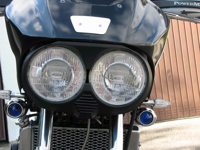

hab heute endlich mein Vorhaben in die Tat umgesetzt, meiner TDM mal gescheite Nachtsichtgeräte zu verpassen. Laut Aussage vom Fachpersonal taugen die "Baumarktleuchten" für 15,- bis 25,-€ nur als Positionsleuchten. Mir wurde immer wieder die HELLA DE MICRO wärmstens empfohlen. Also hab ich die Teile für 59,-€ inkl. Zubehör bei EBAY erstanden. Ergebnis: sagenhafte Lichtausbeute.
Mein Kollege hat die gleichen Teile, jedoch von TOURATECH (für den 3-fachen Preis)an seiner AT. Bei unserer diesjährigen Tour sind wir zwangsläufig auch mal im Dunkeln gefahren. Er immer vornweg. Als ich ihn ablösen wollte hab ich erst mal festgestellt, welch traurige Beleuchtung die TDM hat.
Ich hab sie unter den normalen Lampen positioniert. Ich denke, dass sich das ganz gut macht. Den Winkel hab ich mir gebaut und schweißen lassen. Falls jemand das auch machen will, gebe ich gerne ein paar Maße.
Hier http://www.tdm-forum.net/photos.php?folderid=1768
hab ich ein paar Fotos hinterlegt.

An dem Bild siehst du wie ich es gemacht habe.
Ich habe allerdings die Blinker versetzt und die Verkleidung gekürzt.
Ob es die Lima die Lima schafft zusammen mit den Heizgriffen,
ich glaube eher nicht.
Weitere Bilder siehst du in meinem Ordner,
siehe link ganz unten

Tachschöööön
Hallo Atlantis!
Was Du da gebaut hast sieht sehr geil aus,
werde ich wohl übernehmen.
Gruß vom Anfänger

Dem kann ich nur beipflichten. Dies ist jedenfalls eine Möglichkeit, die ich mir für mein M'chen auch vorstellen könnte. Allerdings muss ich noch ein paar Sachen klären. Braucht's dazu einen Eintrag?
Wie hast Du das Elektrische geschaltet? Sind die Zusatzlampen bei Dir generell "ON", quasi über das normale Fahrlicht oder schaltest Du sie separat? Wie sieht es mit dem Stromverbrauch aus?

Hallo Wolfgang,
ich habe die Lampen mit dem beiliegenden Relais und dem Abblendlicht geschaltet. Darüber hinaus liegt in dem Zubehörsatz ein Schalter bei, mit dem ich die Lampen Ein/Aus schalten kann. Bei Zündung "EIN" brennt nur das Standlicht. Starte ich den Motor, springt auch das Abblendlicht an und somit die Nebellampen. Sie bleiben auch bei Fernlicht an. Die Batterie wird somit im Startvorgang nicht belastet. Die Stromversorgung ist direkt auf die Batterie gelegt. Die Parallelschaltung zum Abblendlicht braucht somit nur das Relais zu halten. Da ist der Stromverbrauch ja gering. Ich habe auch die Sicherung des Abblendlichts nicht geändert.

Hallo Wolfgang,
1. die Plazierung sieht für meinen Geschmack am besten aus da die Front an den Stellen Ausbuchtungen hat. Irgendwie geschaffen für Zusatzlampen.
2. Nebellampen dieser Qualität leuchten auch sehr in die Breite. Daher sollte es sich beim Kurvenfahren positiv bemerkbar machen.
Jürgen

Atlantis schrieb:
> loewger schrieb:
> > Auf deinen eingestellten Bildern habe ich gesehen, dass du mit Doppellicht fährst
> > und mich interessiert welche Birnen du eingebaut hast. Ich habe die
> > Doppellichtschaltung von Michi und habe die Originalbirnen verwendet,
> > doch da ist das gedimmte Fernlicht noch etwas gelber.
> Fahre nicht mit Doppellicht. Beim Bild waren die Fernscheinwerfer an.
> > Wie bist du eigentlich mit deiner Varioscreen Scheibe zufrieden. Die
> > Originalscheibe ist mir nämlich etwas zu kurz und oftliest man dass
> > die Tourenscheiben von Yamaha auch nicht optimal sind.
> Bin der Scheibe sehr zufrieden. Bin 1,74 m. Das passt gut zu meiner Größe. Würde gerne mal die hohe
> Yamaha- Scheibe probieren, kenne aber niemanden der so eine hat. Finde jedoch, dass sie nicht so gut
> aussieht.
> Maße habe ich bei den Bildern hinterlegt.
> http://www.tdm-forum.net/photo.php?id=2 ... 1768&pos=8
> Hoffentlich könnt ihr alles lesen. Bei Rückfragen sendet mir eine PN, dann kann ich Euch das .jpg
> Bild senden.
> Hoffe geholfen gehabt zu haben.
> Jürgen
