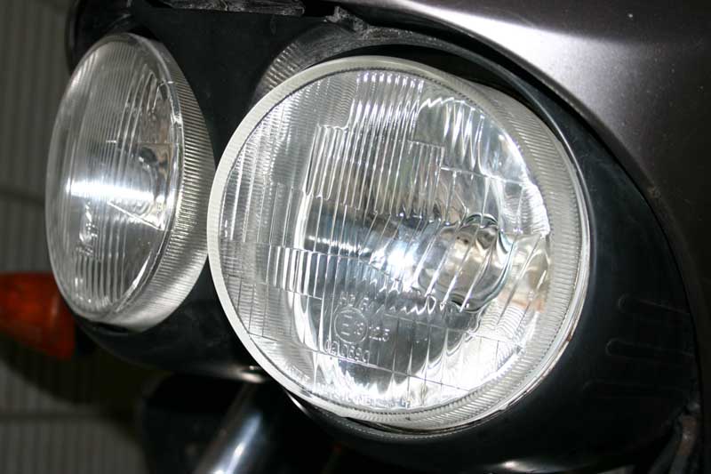

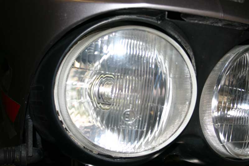

Beitragvon DARKMAN » 08.04.2005 07:19
morsheee,
ich hab es die letzten paar tage mal wieder bei mir getestet, hab den kleinen schalter unter der verkleidung umgelegt und bin doppelt gefahren! als ich finde das das bordnetz wirklich merklich mehr belastet wird, wenn ich mir anschaue wie die kontrollleucheten aussehen........ also ein stück schwächer als normal, ob das gut ist für den rest?????
:rolleyes: :rolleyes:
T.T.
[ img ] [ img ]
Laut ist niemals out[i]--->BILDER MÄR05<---
