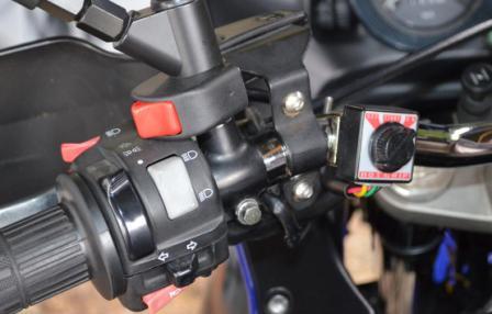

Du kannst natürlich auch den Hupenschalter nehmen.......stell ich mir recht lustich vor..... :D
Klar sind diese Autoschalter recht komfortabel in der Anwendung.
Aber mal ehrlich, tut so ein Schalter optisch weh?
Ich stelle mir auch immer vor, wie das noch zu händeln ist, wenn ich die dicken Handschuhe anhabe.
Eine Kontrolleuchte muss ja auch noch sein, ich habe mir eine grüne 3mm LED in den Schalter noch reingefrickelt.
Das ist aber nur was für Feinmechaniker.

Beitragvon Naddel » 08.11.2013 16:13
Hey .......
Die silberne TDM 900 , die man mit den Nebelscheinwerfern bei Motobozzo sehen kann is mein Baby :)
Ich habe den switch mit montiert, damit kann man super die Nebelscheinwerfer über den Schalter für die Lichthupe zuschalten.
Ich fahre bei Tag und auch bei Nacht mit angeschalteten Scheinwerfen.
Bei Tag um besser gesehen zu werden, nicht, dass man mich vom weiten für einen Rollerfahrer hält :))
Und in der Nacht, weil ich das funzellige Licht der TDM einfach für viel zu schwach halte, und bei Dunkelheit gern was sehen würde !!
Finde die einfach Spitze, auch bei Nebel oder starken Regen eine zusätzliche Lichtquelle.
OK, was der TÜV dazu sagt, dass werde ich dann ja im Sommer 2014 merken :motz:
Hand zum Gruß
Naddel

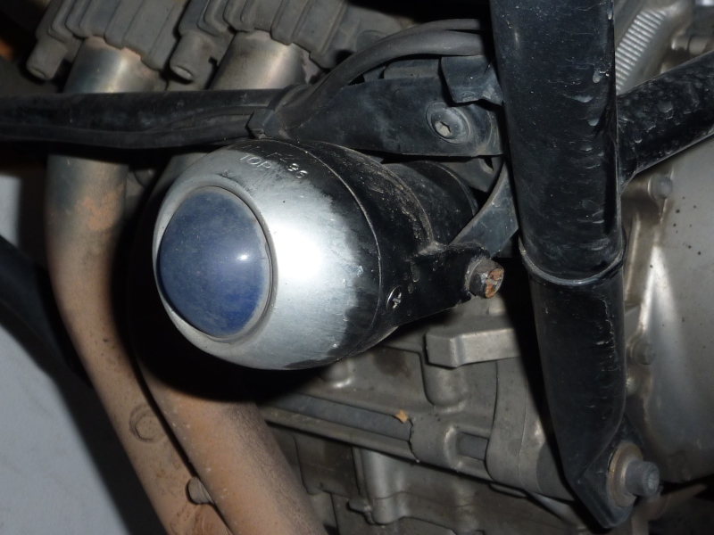

Beitragvon Hofer » 24.02.2015 19:00
Hi Christoph,
ich hab Nebellampen an den Sturzbügeln befestigt, zwar nicht an der 3VD, sondern an der 4TX, aber das dürfte ja keine Rolle spielen:
Die Lampen gab`s mal für knapp 30€ bei ATU, sind aber inzwischen, glaube ich, nicht mehr im Programm.
Ich hab die einfach jeweils mit an der Schraube, die die Sturzbügel mit der Quervertrebung verbindet, befestigt.
Die Dinger bringen zwar nahezu keine bessere Ausleuchtung in der Nacht, aber Du wirst damit nicht so leicht übersehen.
@alle Saubermänner (und Sauberfrauen): Ich weiß selber, dass mein Mopped dreckig ist :-p
Viele Grüße vom
Thomas

Christoph-TDM850
Registriert: 29.12.2012 22:44
Zusatzscheinwerfer für Abblend und Fernlicht
Beitragvon Christoph-TDM850 » 24.02.2015 19:07
Hallo Thomas,
vielen Dank für die Bilder!
So kann man es sich schon besser vorstellen.
Ja das mit dem gesehen werden wäre schon ein Sicherheitsplus.
Allerdings bin ich mir nicht sicher ob dass bei der 3VD so angebracht werden darf.
Ich hab mal irgendwo gelesen, dass man nur eine Leuchte anbringen darf....
Christoph

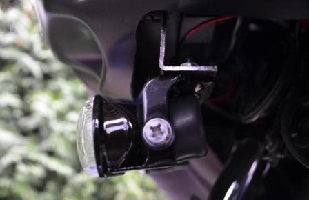

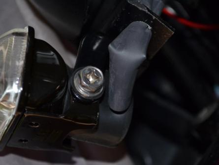

Beitragvon Bubi » 26.02.2015 16:22
Tach auch,
ich hab mir die Nebler von Tant L. geholt. Sind wohl die SW-Motech Lampen.
Der "Dranbau" ging ganz easy in einem Nachmittag.
Die sind mit 2 Winkeln aus dem Baumarkt, Kompriband und Kabelbindern befestigt. ;D ;D
:D Ich liebe Kabelbinder! :D
Die Ausleuchtung ist damit viel besser, und ich denke auch dass man mich damit besser sehen kann I)
