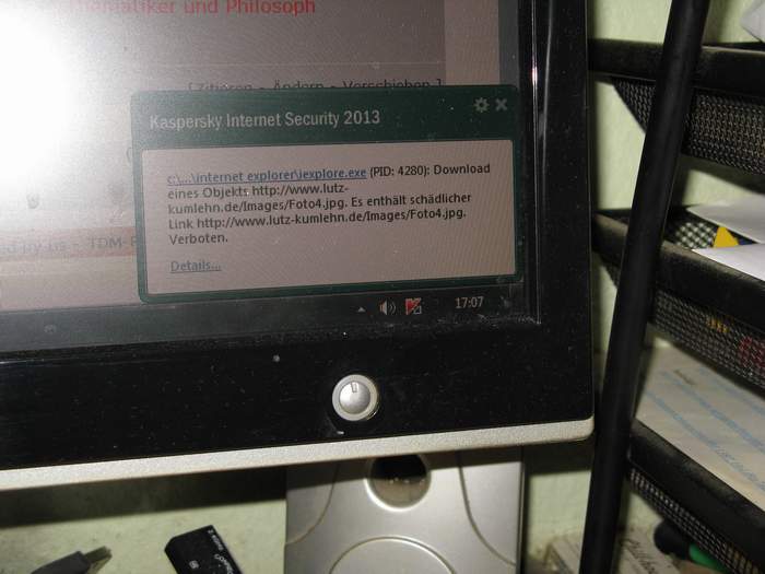

laut Kaspersky enthalten die Bilder von herbert-goergens einen schädlichen Link
Laut Kaspersky ein Phising Link

Der Virus!
Und jetzt???
Die Bilder des Beitrages habe ich gesehen.
Ist der Virus jetzt schon auf meinem Rechner oder noch auf dem TDM-Server?

was hast du denn für`n Programm? Kaspersky meldet einen Virus in einem Fotos einer Internetseite?????(
Das ist je ne geile Sache.
Nee, im Ernst. Habe auch schon davon gehört, daß man Schadcode in JPG Dateien verstecken können soll. Die Fotos habe ich selbst gemacht und sie hier über mein Firme-Notebook, welches in einer weltweiten Domain eingebunden ist und sowas von eng abgesichert wurde, ins Forum gestellt.
Manchmal hilft es schon, einen anderen Browser zu verwenden und dann gibt es keine Virus-Warnung. Hab ich schon erlebt.

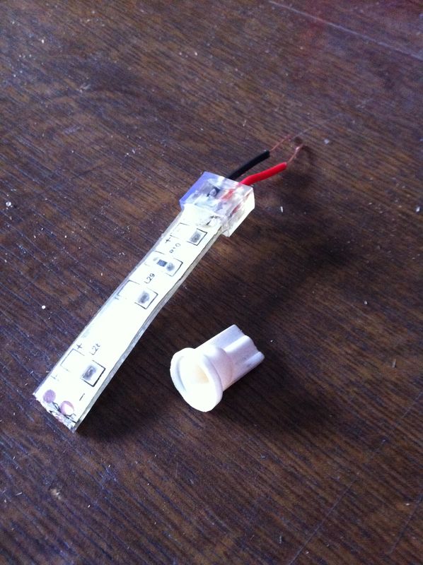

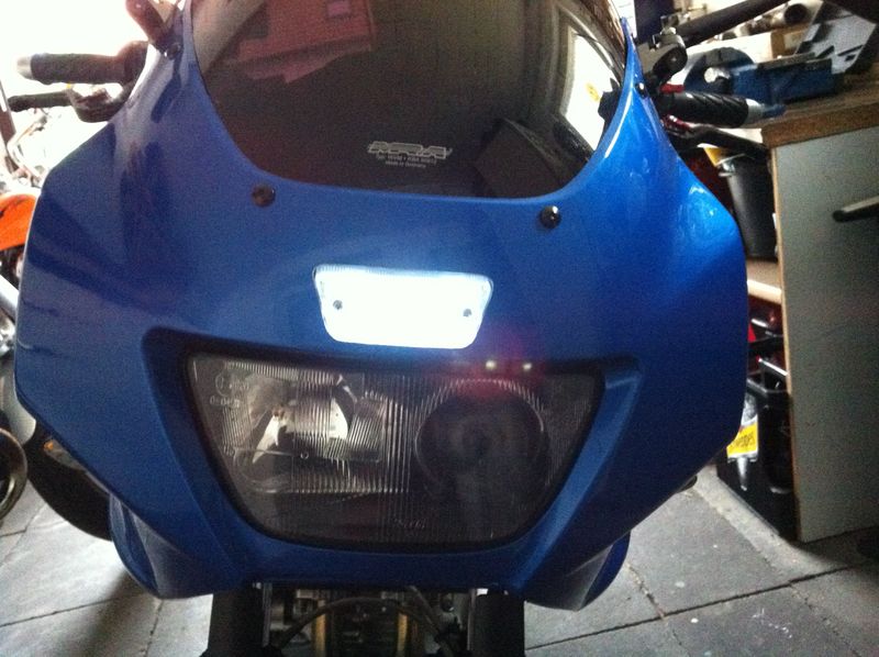

jep ne saubere arbeit, u. ein gutes ergebnis.
allerdings wünsche ich dir das die leds das überleben.
lt. aufdruck sind die wohl auf 12v ausgelegt.
unser netz wird aber mit bis zu 14,4v beaufschlagt, so das diese leds mit ihren vorwiderständen gerne mal verglühen.
so geschehen hier mit vorkonfektionierten 13,5v kfz leds.
eventuell einfach noch nen entsprechenden widerstand in die leitung von der fassung zur platine.
ansonsten habe ich es ähnlich, mit 5st. ultrahellen 3mm leds auf lochrasterplatine, u. auf passender fassung, gemacht.

hab jetzt mal den Browser gewechselt und bin mit Google Chrome ins Forum gegangen
Sobald ich diesen Thread betrete bekomme ich sofort eine Virus Warnung vom Kasbersky Virenscanner angezeigt
Ein öffnen deiner Fotos wird vom Virenscanner abgeblockt und es erscheint eine Virenwarnung
Da ich seit Jahren mit Kaspersky sehr gute Erfahrungen gemacht habe im Gegensatz zu vielen Kollegen die andere Virenscanner haben gehe ich mal davon aus das die Warnung nicht umsonst erscheint
Kaspersky fand auch etliche Viren auf einem PC in der Firma welche einige andere Virenscanner (vorwiegend Freeware) nicht fanden
PS: ist auch das erste Mal das ich so etwas im Forum angezeigt bekomme
Zuletzt geändert von Yamaha-Men am 27.11.2012 17:15, insgesamt 3-mal geändert.

Du hast wohl deine Firewall sehr kritisch eingestellt.
Soweit ich das sehe, meckert Kasparsty darüber, dass die Bilder von einem anderen Host kommen, und ein anderer Port deshalb geöffnet werden soll (PID:4280).
Ein Blick in ein Virenforum hätte Dir viele solcher (harmlosen) Anfragen gezeigt.
Das soll aber nicht heißen, dass Du deine Firewall öffnen sollst, sondern nur, dass man im Web Alles erklärt bekommt, was so vorkommen kann.

habe an der Firewall keine Änderungen vorgenommen; habe den Virenscanner so eingestellt gelassen wies Kaspersky vorgibt
Obs jetzt harmlos ist oder nicht vermag ich mit meinem bescheidenen Wissen nicht zu beurteilen
War halt das erste Mal das so etwas im Bezug auf Bilder welche im Forum verlinkt sind aufgetreten ist
Hallo Red,
danke für den wertvollen Hinweis. Daran hatte ich nicht gedacht. Uff.
Habe gleich mal das Netz durchsucht und die Möglichkeit einen DC/DC Wandler einzusetzen gefunden. Das Ding heißt R2S-1212 und gibt es bei einem bekannten Elektronik-Versandhaus. Ich werd`s mal vor das Standlicht einlöten und bei verschiedenen Drehzahlen die Spannung dahinter messen. Ich in jedem Fall unschädlich egal ob Standlicht als LED oder als normale Variante (mglw. HU-Termin) verbaut ist.
Also nochmal Danke.
Lutz
Wer Fehler findet, darf sie behalten.
TDM 850 3VD Bj. 94 47500 km umlackiert in Braun Met.

wenn würde ich den r2s-1512 nehmen, da dieser 15v im eingang verträgt.
aber ganz ehrlich.........ein 200 od. 300ohm widerstand (habe jetzt nicht gerechnet) in reihe tut es auch.
edit.....
wenn 3v (von 15v auf 12v) abfallen sollen, u. wir bei den leds von 30mA ausgehen, reicht ein 100ohm widerstand.
Zuletzt geändert von Red am 29.11.2012 16:13, insgesamt 1-mal geändert.
LED-Standlicht!!!
Beitragvon Limbo » 29.11.2012 16:26
> verträgt.
> edit.....
Ohne Rechnen würde ich sagen nimm aus der E12-Reihe einen Widerstand von 82 Ohm, und 1/4 Watt reicht auch.
Mit Rechnen machen 80 Ohm bei 30mA 2,4 Volt tot.
14,4V Reglerspannung - 12Volt LED-Spannung = 2,4 V mögliche Überspannung.

ich werds mal mit nem 100 ohm Wiederstand mit 0,25 Watt probieren und berichten. Mglw. kann ich den DC/DC Wandler zurück schicken. Den 1512 habe ich in keinem Onlineshop gefunden.

Beitragvon Red » 29.11.2012 18:35
tach,
limbo,
ich rechne da immer ein wenig reserve mit rein, zumal es bei leds in einem recht grossen bereich mit der helligkeit hinhaut, bis sie dann aber einem gewissen hohen widerstand relativ unvermittelt verdunkeln.
zudem sind die 30mA ein schätzwert, der ohne weiteres zu hoch sein könnte.

Beitragvon Limbo » 29.11.2012 19:33
> limbo,
> ich rechne da immer ein wenig reserve mit rein, ....
> könnte.
Reserve haste bei 82 Ohm auch drinn, Helligkeit verschenke ich ungern.
Normalerweise weis ich die Daten wie den Strom, wenn ich Sowas kaufe, Falls ich es nicht weis, wird eben mal mit der richtigen Spannung der Strom gemessen.
Dann bin ich vor Überraschungen sicher.
Hab mal überschlagen, dass ich hier im Nahbereich nur 500-700 Km mit dem Moped fahre, allles Andere sind lange Touren über 100 Km von zuhause weg und auch bis ans Mittelmeer. Deshalb ist mir die Zuverlässigkeit des Mopeds relativ wichtig.
Auch wenn mich Andere belächeln, nach 4 Jahren zuhause alle Lampen am Moped tauschen kostet mich garnichts.
Alle Lager am Moped zuhause tauschen, kostet mich 100-110 € mit Lagern aus dem Großhandel. Ein einziges Lager in der Fremde von Freundlichen wechseln lassen kostet sicherlich mehr, und eine zusätzliche Übernachtung wird auch nötig sein.
Deshalb vermeide ich Basteleien, die die Zuverlässigkeit des Mopeds beeinträchtigen.
> verträgt.
> edit.....
Hi Red,
hab jetzt einen 100 Ohm Widerstand drin. Am LED Strip gemessene Spannung: 10,9 V
Am Fahrzeug gemessene Spannung: 13,8 V
Damit sollte es funzen.

Das es den Thread noch gibt ................. cool :-), ich habe in den letzten Jahren auch weiter an dem Standlicht gefeilt und gebastelt und nachdem ich mit den W5W LED's nicht wirklich zufrieden war, habe ich mir auch solche Leuchtstreifen gekauft gehabt. Jedoch wollte ich nicht mehr an der Fassung der Standlichtlampe rumlöten und habe daher diese elegante Lösung gefunden.
W5W LED aus der Halterung ziehen, die beiden Kabel etwas länger abisolieren und durch die kleinen Öffnungen fuddeln. Die Kabelenden nach oben einmal links einmal rechts umlegen und in die originalfassung stecken.
Das Ganze habe ich dann mit einem Flexsekundenkleber auf dem W5W Sockel fixiert und am Ende sieht es so aus und leuchtet nun schon etwas länger so :-)
[ img ][ img ]

was sind das denn für "Leuchtstreifen"?
Kenne ich so nicht.
Gibt es da eine genaue Bezeichnung für und wo kann man die Beziehen.
Das Ergebniss ist toll und genau was ich suche,
Grüße aus dem Pott
Ali
LED-Standlicht!!!
Beitragvon DARKMAN » 02.01.2013 10:43
Guten morgen,
Das sind diese hier
LED Streifen
[ img ][ img ]
Gruß aus ODINS WALD

Jetzt kenne ich mich nicht wirklich damit aus, sehe ich das richtig das man die Streifen nach bedarf ablängen kann?
Hast du damit erfahrungswerte wie lange man die Streifen am besten macht?

wenn Du Dir mal etwas Zeit nimmst, dann gibts in der Bucht auch so kleine Platinen mit SMD- LEDs, darauf sind ich glaub je nach Typ 9, 12, bis 48 LEDs ....
Das nette daran ist, das dazugehören verschiedene Lampenfassungen, wie sie auch in Autos (und Mopeds) gebräuchlich sind, verbunden wird das jeweils über einen Stecker ...
Das Krams kommt aus China, ich hab sowas verbaut ... ach ja, ich hab in das Anschlusskabel noch nen Widerstand eingelötet, die Dinger werden meist (das erhält die Nachfrage) mit zuviel Strom versorgt, und verglühen deshalb meist vorzeitig ...
In den Angeboten stehen die Platinenmaße drin, das lässt sich relatiov problemlos verbauen ....
Ich habs mit weißem Polstermaterial abgedeckt, und auch verbaut - das blendet im Dunklen richtig ...
Ich hab eben mal drübergeschaut, ich find derzeit nix ...
kann man nach Bedarf ablängen, aber mit Einschränkungen. Wenn Du dir weißen in dem link ansiehst, erkennst Du die Stelle die mit + & - gekennzeichnet ist. Nach wieviel LEDs das ist, hängt von den Strips ab.
