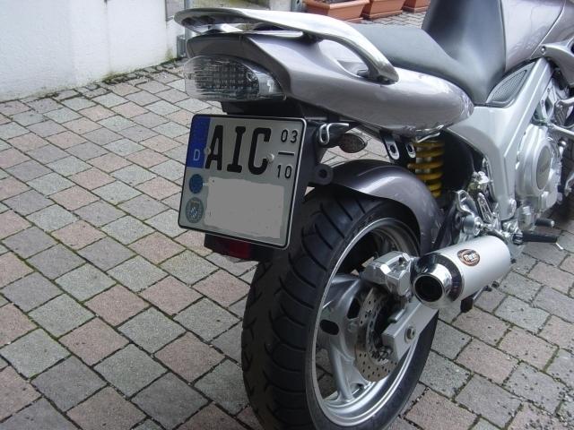

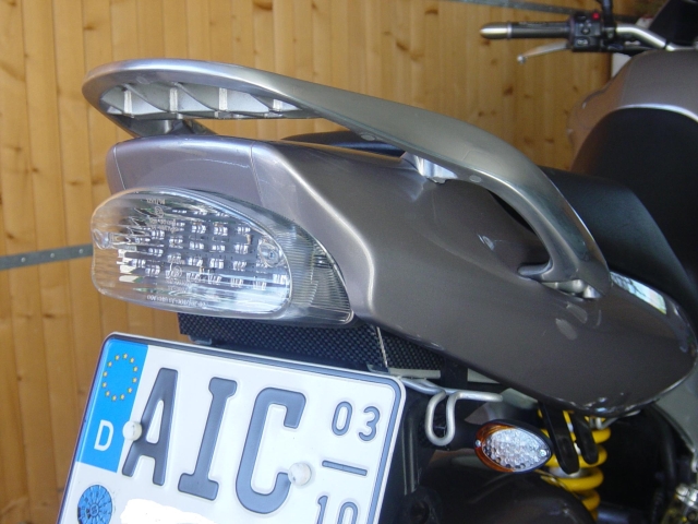

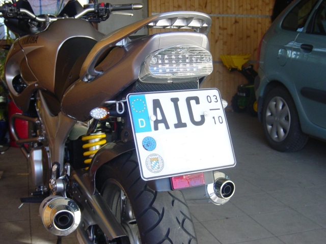

Beitragvon AIC-Peter » 04.03.2007 21:28
Sodala....
hab´s ja angedroht - heute Mopped entgültig aus dem Winterschlaf geweckt um die "Einführungsrunde" zu drehen und die Gelegenheit genutzt um gleich noch ein paar Fotos vom Endergebnis zu machen. :look:
also ich bin seeeeehr zufrieden mit dem Ergebniss, :rotate: :rotate:
das einzige das mir beim Betrachten der Bilder negativ auffällt,
sind diese silbernen Zurrösen - ich glaube da muss ich nochmal mit ein büschen schwarzer Farbe......:))
4TX; Silber; Bj.2000

Beitragvon erdferkel » 05.03.2007 15:30
serwutz peter,
sieht sehr schön aus! passt gut zum gesamtbild.

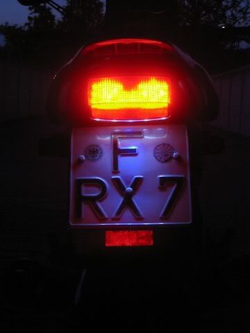

Hilfe gesucht in sachen Rücklicht
Beitragvon DARKMAN » 05.03.2007 16:33
jo ist wirklich nicht schlecht, steht mir aber ein wenig zu weit hinten raus, so wie das orginale auch!! kleiner runder brotkasten :D
Gruß DARKMAN
Vorher
Nachher
[ img ][ img ]
Ist es zu laut bist du zu Alt[i]--->BILDER Feb07<---
Zuletzt geändert von DARKMAN am 05.03.2007 16:37, insgesamt 1-mal geändert.

Beitragvon Yamaha-Men » 05.03.2007 18:07
schaut wesentlich Schicker aus :smokin:

Beitragvon AIC-Peter » 05.03.2007 20:54
Ja was meinst denn Du wo ich die Brotzeit unterbringe wenn ich auf Tour keinen Tankrucksack mitnehmen möchte.... :)) :)) :))
Aber tendenziell habe ich schon auch überlegt das Rücklicht ein klein wenig tiefer zu versenken, aber dann wäre die Originalaussparung an manchen Stellen zu groß gewesen, außerdem ist die Verkleidung von den Übergängen und Schrägen schwieriger anzupassen und mit Glasfaser, Spachtelmasse und neu lackieren wollte ich dann doch nicht anfangen. I)
Außerdem wäre es dann etwas Problematisch mit der Kennzeichenbeleuchtung geworden, da die bei dem von mir verwendeten Rüli auch mit LED´s ausgeführt ist und diese Platine ziemlich weit hinten sitzt.
Find aber trotzdem das bei der 4TX nicht so schlecht wie bei der TRX ausschaut, da das ganze nicht so eckig und aufgesetzt aussieht, aber bei der TRX schaut die versenkte Lösung zugegebenerweise stimmiger aus.

Beitragvon DARKMAN » 05.03.2007 21:03
ich denke ein wirklicher nachteil ist auch das von dir angesprochene staufach, welches ich trotz der versenkung des rücklichtes noch voll benutzen kann an der TRX, während es wohl bei der TDM so gut wie nicht mehr vorhanden wäre wahrscheinlich.
Gruß DARKMAN
[ img ][ img ]

Beitragvon DARKMAN » 06.04.2007 16:00
ACHTUNG beim kauf des Rücklichtes welches Peter verbaut hat!!!!
Also Peter ein einfacher Einbau eines LED Rücklichtes ist meiner Meinung nach anderst. Ich hab es jetzt bei Dirks TDM mit ihm zusammen angehalten und mal grob eingepasst.
Fazit: Die Heckverkleidung muss auf alles Fälle gedrehmelt werden sonst sieht es nichts aus, die orginalen Bohrungen passen nicht mehr und man muss sich was einfallen lassen um es zu befestigen denn der Halter wo das Orginale verschaubt ist passt so gar nicht.
Also alles in allem eine Arbeit von gut 3-4 Stunden bis alles fertig ist.
Gruß DARKMAN
[ img ][ img ]

Beitragvon AIC-Peter » 06.04.2007 23:27
Hey mal was neues - jetzt wird schon vor mir gewarnt.... :teufel: ;D :teufel:
Aber zu meiner Verteidigung zitiere ich mich jetzt mal selber aus einem Post etwas weiter oben, wo ich von meiner ersten Anprobe berichtet habe.
Zitat-Anfang:
Im Prinzip hat das Rücklicht die gleichen Abmessungen wie das Originale, lediglich die Krümmung des oberen Ovalen Bogens ist geringfügig anderst, man könnte es aber trotzdem ohne Nacharbeit der Verkleidungsteile einbauen. Perfektionisten (so wie ich ;D ) arbeiten ein klein bischen die Verkleidung mit dem Dremel nach (sieht man HIER )
Die Bilder sind aber noch OHNE Verkleidungsnacharbeit entstanden !
An den Blechhalter unter der Verkleidung hab ich mir zwei Haltebleche gefrickelt, werd ich morgen mal festbruzzeln (könnte man auch schrauben)....
Zitat-Ende!
Also ich glaube nicht daß ich behauptet habe es wäre einfach. ;)
Hab genau das beschrieben - Dremeln, Halter basteln-abändern, schweißen.....
...und ehrlich gesagt hab ich auch länger wie 3-4 Stunden gebraucht.... :rolleyes:
Meine erste Priorität lag immer darauf, das das Rüli ohne Lackierarbeiten reinzufrickeln ist, sonst könnte man auch andere Typen verwenden, die kleiner sind und leichter einzupassen sind. Dann müsste man aber spachteln und lackieren und DAS wollte ich mir ersparen! :-p
Und wenn´s sooooo einfach wäre, hätt ich das eh nicht an die große Glocke gehängt, sonst fahren ja nächste Saison alle 4TXen mit nem LED-Rüli rum... :teufel:

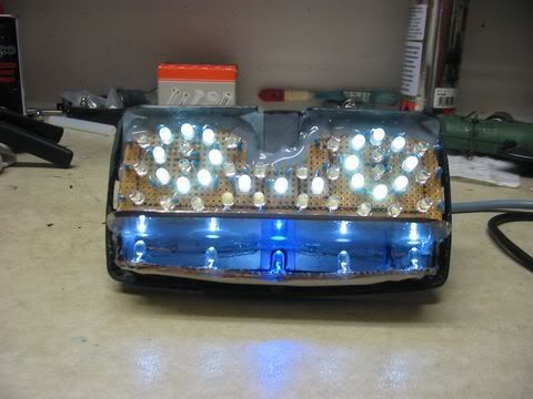

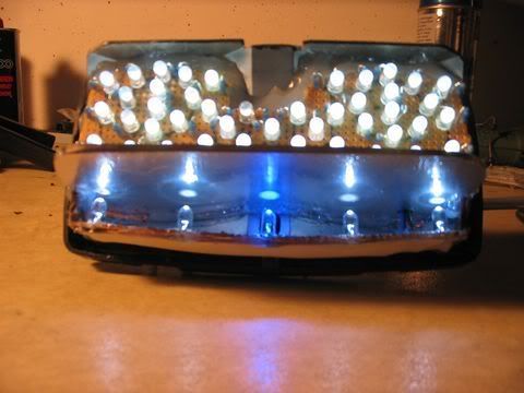

wie schon vor einiger zeit geschrieben......ich habe mir mein led rücklicht selbst gebaut.
habe ein originales rücklich besorgt, u. den krempel darin untergebracht.
rohbau im test rücklicht:
rohbau im test bremse:
rücklicht eingebaut:
bremse eingebaut:
im rücklicht betrieb werden ungefähr die hälfte der led's über nen 100 ohm widerstand (zusätzlich zu den ca. 600 ohm vor jeder led) betrieben.
beim bremsen geht die andere hälfte mit dazu, u. der 100 ohm der rücklicht led's, wird über ne diode gebrückt, so das diese auch volle helligkeit bringen.

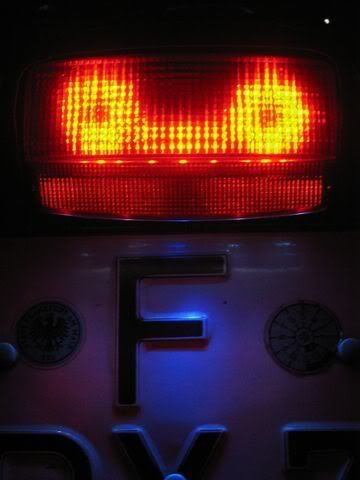

die 5 led's der nummernschild beleuchtung strahlen nach oben, gegen einen reflektor, damit der abstrahlwinkel gespreizt wird.
ganz ausversehen, ist mir da tatsächlich auch noch eine blaue mit reingerutscht :p
achso, das kunststoffglas des rücklichtes, wurde vor dem zusammenbau ca. 15mm gekürzt, so das das licht etwas tiefer sitzt.
robert aka red

dirks und meine erfahrungen beim einbau seht ihr bildlich hier
LED RÜCKLICHTEINBAU 4TX
Gruß DARKMAN
[ img ][ img ]
