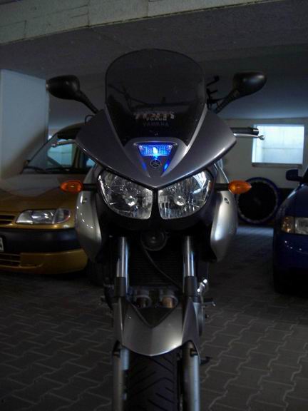

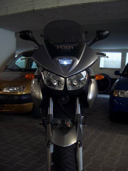

Beitragvon Remus » 29.04.2004 21:17
Hi miteinander!
Ich habs geschafft!
Nach dem Lösen der 2 Schrauben und vorsichtigem Wuchten habe ich die Abdeckung runterbekommen.
Das Standlich ist ein Glassockelbirnchen, das ich nun mal testweise durch ein LED-Licht der besonderen Art ersetzt habe.
Einschalten - weißes Licht.
Kurz aus- und wieder einschalten: Blau!
Länger als 4 Sek aus, wieder ein: Weißes Licht!
Voilá
Leuchtende
RN08 +145er Scheibe +Orig.-Hauptst. +Wärmgriffe +Kahedo-Sitzbankumbau +SPIII, 10,9Mm, in tägl. Dauernutzung, (Dose 11-02)

Beitragvon Remus » 30.04.2004 14:39
das Teil hab ich via ibäi "ersteigert".
Es sind 2 LEDS dran, 1 weiße und 1 blaue (gibt auch andere Farben!)
Beim ersten Einschalten leuchtet die weiße LED. Beim kurzfristigen Aus- und wieder Einschalten geht die weiße aus und die blaue an.
Schaltet man länger als 3-4 Sek. aus und dann wieder an leuchtet wieder nur die weiße LED.
Natürlich ist das ganze nicht STVO-gerecht und sicherlich in Deutschland verboten.
Es darf also nur zu Demonstrationszwecken verwendet werden und nicht im Straßenverkehr :teufel:
Allerdings, wenn ich nur das weiße Licht benutze, ist das ganze ja (l)egal, oder? ;)
Übrigens werden Die Teile werden auch direkt verkauft (allerdings nicht gerade billig!)
z.B. unter ( www.tachotuner.de )
Hab noch eins in Reserve, da immer paarweise geliefert wird.
(Vielleicht hol ich mir noch welche für die Dose, denn ich find das teil irgendwie originell!)
weiß/blau leuchtende
