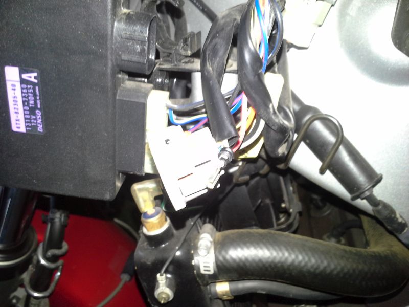

Ein Stecker - Lastwechsel - Ruckeln
Beitragvon Limbo » 07.08.2014 13:01
andreasw schrieb:
> Warum sollte die BE erloschen sein..... ?
> Ich habe dabei kein schlechtes Gewissen, weder gegenüber der Rennleitung/TÜV/etc. noch gegenüber
> der Umwelt.
Weil Das eine Manipulation der Fahreigenschaften ist und das Fzg nicht mehr der Betriebserlaubnis entspricht.
Damit riskierst du bei einer Kontrolle, wo die Änderung erkannt wird, die sofortige Stilllegung, oder nach Unfall mit anschließender gutachterlicher Untersuchung den Versicherungsschutz.
Nicht Jeder begreift die Tragweite seines handeln und jedes "Gewissen" ist anders belastbar.
> Aber ich habe mehr Spass am Fahren.....
> Das ist hier für mich entscheidend :)
andreasw schrieb:
> Abgesehen davon sollte man auf das Werbegeschwaffel evtl. nicht allzuviel geben.
> Will sagen , wenn man versucht aufgrund der Euro3 Norm das Ansauggeräusch im relvanten Messbereich
> zu reduzieren, kann man dass natürlich auch werbewirksam als innovative Mehrleistung verkaufen....
Bleibt noch anzumerken, dass der Teamleiter der TDM900 Konstrukteure selbst ein engagierter Gebirgsfahrer ist.
Apropos Geschwafel, wo steht denn in der Euro3 eine Beschränkung der Ansauggeräusche ?
Ganz nebenbei: Meine RN 11 unterschritt die zulässigen Grenzwerte auf dem TÜV-Prüfstand etwa um Faktor 10. Warum also sollte Yamaha da eine aufwändige Klappe einbauen, um die Abgasnorm zu erfüllen. ?(
andreasw schrieb:
> Die Frage "wer was weiss und wer nur glaubt, was andere ihn gerne glauben lassen"
> würde ich also doch vielleicht noch mal etwas offen lassen .... :look:
Ja, ja, schon Cäsar sagte: Was der Mensch sich wünscht, glaubt er gern.... :rolleyes:
Es geistert immer wieder durch das Forum, dass die Airboxklappe den Emissionswerten geschuldet ist, Dafür gibt es weder einen Beweis noch Indizien. Die TDM hält, zumindest ab der RN11, die Abgasnormen spielend ein.
andreasw schrieb:
> Natürlich hast Du Recht ...
> Weniger Bastelei ist manchmal mehr.
> Satt langem Schlauch und Baumarkthahn mit manueller Bedienung ,
> ist das mit dem Kabel einfacher .... 8)
Du solltest den lieben Gott um größere Hände bitten, damit Du besser begreifen kannst. :teufel:
Natürlich ist die Schlauch/Hahn Installation nur für Testfahrten zum sofortigen Vergleich des Fahrverhaltens gedacht. Danach kannst Du die Bastelei abbauen, und wenn es denn sein soll- den Schlauch immernoch verschließen oder das Kabel ziehen.I)
andreasw schrieb:
> Ich finde es macht Spass etwas Zeit und Experimentierfreude in das eigene moped zu investieren,
> wenn es so einfach ist wie in diesem Falle.
> Versuch macht klug ...
Da gebe ich Dir Recht.
Mann sollte sich aber vor zuviel Aktionismus hüten, und sich eingestehen, wenn (meist abgeschriebene) Veränderungen keine Verbesserung bringen. :hasi:
Beitragvon Lars » 08.08.2014 10:20
Da meiner Meinung nach die Diskussion über BE und Versicherungsschutz für diesen Thread zu weit geht, habe ich ein eigenen Thread zu dem Thema aufgemacht, inwieweit Manipulationen am Fahrzeug zum Erlöschen der BE und/oder des Versicherungsschutzes führen können.
Bitte diesbezügliche Kommentare ab jetzt in diesem Thread!
Beitragvon andreasw » 08.08.2014 22:34
Limbo schrieb:
> entspricht.
> belastbar.
[mark=yellow]Mein lieber limbo, ich fürchte da irrst Du Dich.
Es findet keine Verschlechterung der Abgaswerte statt
und auch keine Leistungserhöhung,
sondern (und selbst das bezweifelst Du ja) lediglich eine weichere Gasannahme im Drehzahlbereich bis ca. 4.000 rpm
Das interessiert imho kein Schwein. !!
Aber lass uns das nicht vertiefen. Ich habe den Eindruck Du bist doch eh sehr fest auf Deine Meinung festgelegt[/mark]
> Messbereich
> verkaufen....
> Gebirgsfahrer ist.
> erfüllen. ?(
[mark=yellow]Wer hat denn was von Abgasnorm erzählt ????
Ich vermute, dass es Yamaha hier vornehmlich um eine Erfüllung der Geräuschvorschriften innerhalb bestimmter Drehzahlen ging.
Dazu gehört auch das Ansauggeräusch .
Und genau dieses wird ja mit der geschlossen Klappe bis ca. 4000 rpm etwas leiser.
Ist aber auch völlig wurscht, warum sie es gemacht haben,
Fakt ist:
man kann es ganz einfach ausschalten wenn man mag und eine etwas weichere Gasananhame bevorzugt. Wenn nicht ist es doch auch gut.
Jedem das seine
und mir mit meiner unsensiblen Gashand bitte eine offene Klappe.... :)[/mark]
[mark=yellow]Ich fürchte dass mit den grösseren Händen muss ich zurückgeben,
Ich persönlich habe ganz bestimmt nicht vor irgendwelche wilden Basteleien mit Hähnen und langen Schläuchen zu machen !
Wenn Dich dieser Test wirklich interessiert und Du soviel Zeit dafür investieren möchtest,
ginge das imho mit einem einfachen Schalter der den Strom zu besagtem Kabel unterbricht wahrscheinlich erheblich einfacher !
Aber auch hier gilt bestimmt:
jeder das was er mag.
;) Ich mag es z.B. nicht,
dass mir andere unbedingt Ihre Meinung basierend auf Ihrem (Halb- oder Voll-)Wissen aufdrücken möchten. :)
Du hast eine andere Meinung als ich, ??
Ok, dass ist doch kein Problem....
Wir können gerne disktutieren,
aber eine sachliche Diskussion mit dem Austausch von Argumenten ist wesentl. produktiver,
und führt oftmals zu neuen eigenen Blickwinkeln,
als eine belehrende Abhandlungen mit der Gewissheit den Stein der Weisen in der eigenen Tasche zu haben ....

Hi Sepp,
Ich habe auch erst vor kurzem das Knipstuning bei meiner 4TX durchgeführt. Ist jetzt leistungsmäßig keine Offenbarung, aber auf jeden Fall positiv bemerkbar. Da ich eher niedrige Drehzahl bevorzuge und tiefe Motorengeräusche dem Hochtourer-Gekreische vorziehe, kann ich jetzt noch etwas schaltfauler fahren (im 2. und 3. Gang).
Hier ein kurzer, bebilderter Arbeitsablauf (ca. 10Minunten "Arbeit"):
Linke Seitenverkleidung entfernen (3 Schrauben und "Gummi-Gnupsi")
Den oberen Stecker von der ECU abziehen
Das weiße Kabel auspinnen (mit Anreißnadel o.Ä. die Haltenase des Steckerpins zurück drücken und das Kabel aus dem Stecker ziehen)
Ich habe dann das ausgepinnte Kabel sowie den Steckplatz im Stecker mit Isolierband gegen Feuchtigkeit und Kontakt isoliert und den Stecker wieder auf die ECU gesteckt.
Zum Abschluss noch die Seitenverkleidung montieren. Fertig :p
