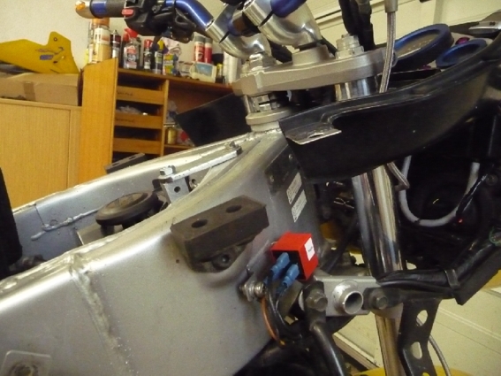

Beitragvon Road_Runner » 17.02.2013 12:48
moin gert,
guggst du
bei der 3vd sind links und rechts so Laschen, mittlerweile sind rechts jetzt schon 2Relais befestigt ;)
ein anderes Relais habe ich, wie Red schon schrub, am kabelbaum oberhalb der Scheinwefer mit Kabelbinder befestigt und das hebt schon 3Jahre :rolleyes:
