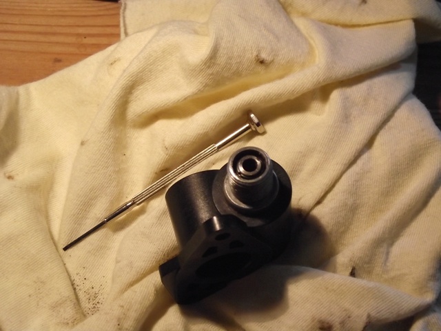

aufgrund gebrochener Tachowellen habe ich mir diesen Thread mal als Muster für meine eigene Herangehensweise genommen. Die Fehlerursache ist klar: der Winkeltrieb oben am Tacho ist bombenfest.
Den Winkeltrieb habe ich jetzt vom Tachogehäuse abgebaut. Das Gegenstück am Tacho ist funktionstüchtig und dreht sich leicht. Das abgebaute Teil könnte man wohl auseinandernehmen, leider komme ich nicht an den Sicherungsring heran. Den ersten Dreck habe ich mit Bremsenreiniger entfernt.
Muß ich das Teil jetzt komplett auseinandernehmen oder reicht geduldiges Ölen mit Balistol oder Silikonspray?
Besten Dank für Tips.
