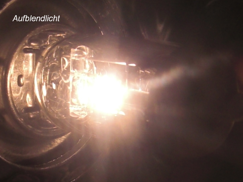

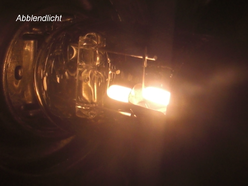

uuaaah Hilfe, ich seh nichts mehr 8) ... nur noch lauter helle Punkte 8o
Genau so isses auch. Bei Aufblendlicht glüht nur der untere Teil. Was mich aber ein wenig stutzig macht ist, daß bei Abblendlicht nicht nur die obere Wendel glüht, sondern auch die untere - zwar lang nicht so stark, wie wenn ich aufblende - aber sie glüht mit. Ist das so normal?

Verkabelung Koso DB-01R an 4TX '01
Beitragvon RucksackEifelYeti » 05.09.2011 18:31
Hi Blinder :teufel:
beim Abblendlicht darf nur die obere glimmen.
Bleibt nur noch die Belegung der Fassung, hast Du die Anschlüsse nach deiner Skizze mit Blick von vorne auf die Fassung gemacht oder fälschlicherweise von hinten?
vorne = da wo die GB rein kommt.
Axel

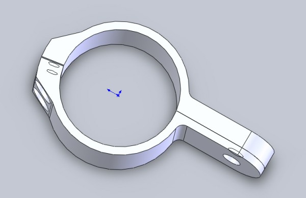

Steindesigner meinte ja, du hättest ihm die oberen Halterungen für die Lampe mit CAD entworfen. Hast du die noch bei dir rumfliegen und wäre es evtl. möglich mir die zukommen zu lassen? Hast du vielleicht auch ne Ahnung, was man dafür zahlt, wenn man die irgendwo machen läßt? Und aus welchem Material habt ihr die fräsen lassen?

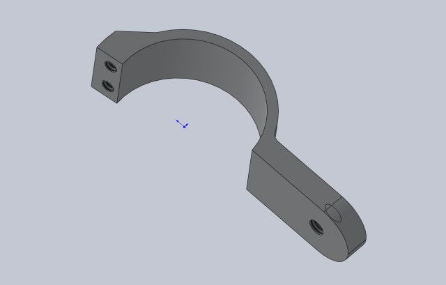

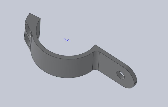

Zeichnungen hab ich noch, allerdings nur 3D-Modell in SolidWorks, falls Dir das was sagt.
Kann Dir aber auch was zum ausdrucken machen als zusätzliches pdf-file. Musst mir dann mal deine email-Adresse per PN mitteilen.
Gefertigt sind die Halter aus Alu, kann Dir allerdings nicht sagen wie teuer sowas ist. Hab die Teile bei meinem damaligen Arbeitgeber nach Feierabend fertigen können.
Setze gleich mal ein Bild von den Teilen rein.
Axel
Beitragvon RucksackEifelYeti » 05.09.2011 20:15
Sodele hier mal die Bilder, die Klemme ist zweiteilig:
Axel

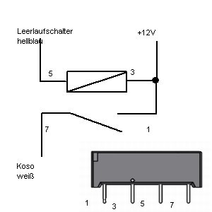

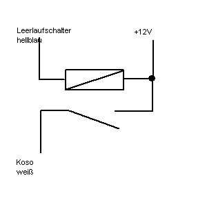

Das Problem ist allerdings das der Leerlaufschalter gegen Masse schaltet, der Koso aber +12V haben will. Hab das bei Friedhelm mit einem Reedrelais gelöst, sieht dann so aus:
und so sieht das Reedrelais aus.
Hab das ganze in ein kleines Kunstsoffgehäuse gesetzt und vergossen damit es geschützt ist.
Axel
Zuletzt geändert von RucksackEifelYeti am 06.09.2011 20:50, insgesamt 1-mal geändert.

hab mir das Relais mal bestellt - müsste morgen ankommen.
Kannst du mir dann noch sagen, welchen Pin ich mit welchem Kabel verlöten muss?
Und wie meinst du das mit dem 'vergießen'. Hast du das Kunststoffgehäuse mit dem Relais dann komplett mit irgendeinem Harz ausgegossen oder das Gehäuse von aussen abgedichtet?
Olli
Gruß aus´m Baziland
Beitragvon RucksackEifelYeti » 08.09.2011 16:52
Hi Olli,
hier kannst Du sehen wie das ganze angeschlossen wird:
Hab eine Hälfte eines Aufbewahrungsbehälter von einem Fräser oder Bohrer genommen wo das Relais gut reingepasst hat und hab das ganze mit einer Masse, die zum ausgiessen von Elektroniken ist, ausgegossen. Die Kabel schauen dann nach einer Seite raus und man kann das ganze mit in den Kabelbaum einpacken.
Axel

Beitragvon wolfen » 09.09.2011 20:41
Hi Axel,
heute ist das Relais gekommen und jetzt muss ich´s nochmal für Dummies aufmalen:
Also das hellblaue der TDM an 5.
Das weiße vom Koso an 7.
Und jetzt kann ich doch vom roten Kabel des Koso (hat ja 12V) an 1 und 3 gehen.
Wär´s so richtig?
thx Olli

Beitragvon RucksackEifelYeti » 09.09.2011 22:59
> und 3 gehen.
> Wär´s so richtig?
Jeep, ist richtig so.
Wie die Vergussmasse heißt, kann ich Dir leider nicht sagen, da ich das bei meinem vorherigen AG gemacht hatte, dort stand das Zeug in 1000L Gebinde rum. Du kannst aber auch Epoxyharz nehmen, funktioniert auch.
Axel

Beitragvon wolfen » 12.09.2011 11:51
Hi Axel,
subba, jetzt klappt´s auch mit´m Leerlauf. Nun bin ich fertig mit der Elektrik und muss mich nur noch an die neue Seitenverkleidung machen.
