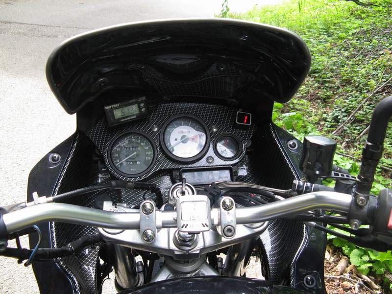

habs zuvor ähnlich gehabt wie du, unter der Sitzbank mit Kabelbindern.
War aber nicht so der Bringer, jetzt sitzt sie im Cockpit und ist direkt an der Batterie angeschlossen, Saft brauche ich eh nur wenn ich mit Navi fahr, ansonsten ist ein Deckel drauf
sitzt auf der linken Seite erkennbar am Deckel ;)
