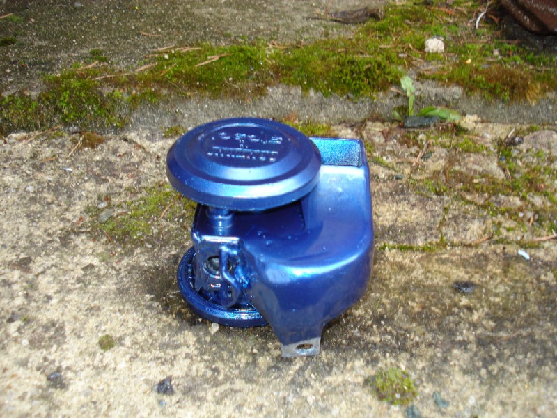

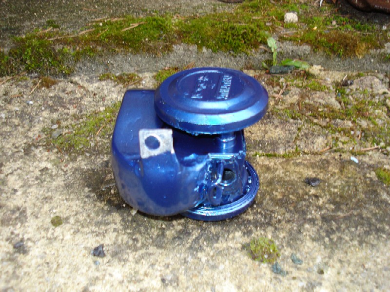

So hab das ganze mal bisl Hübsch gemacht:
und

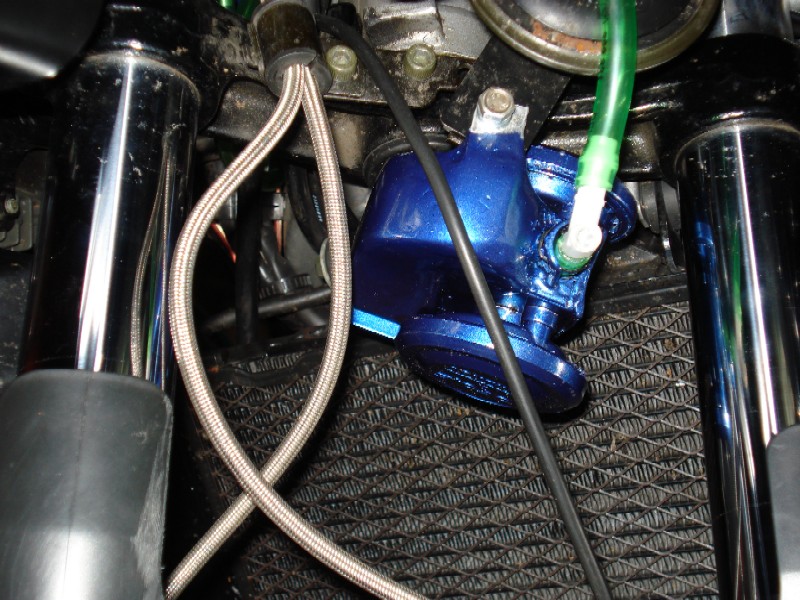

und im angebauten Zustand:
Bis jetzt scheint genug Platz zwischen Hupe und verderem Schutzblech beim Einfedern zu sein, weiterer vor oder Nachteil ist aufgrund der Hubenlage das die Laustärke stat nach vorn nach unten geht, d.h. Vorm Motorrad ist es nicht mehr ganz so Laut aber wehe man ist im unteren Bereich beim Hupen oder in nem geschlossenem Raum.:teufel:
