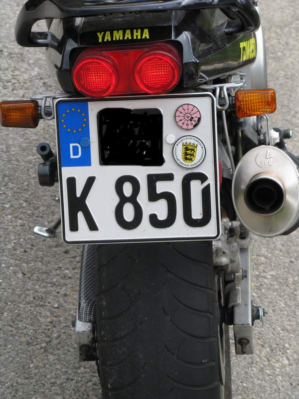

YAMAHA R1 Rücklicht für 3VD?
Beitragvon Superralle » 11.06.2010 14:33
und hier das vollständige Kennzeichen
Greez Superralle
.•:*¨¨*:•. TDM 900, Kawa EL250, Vespa ET4, Piaggio Sfera 80 .•:*¨¨*:•.
