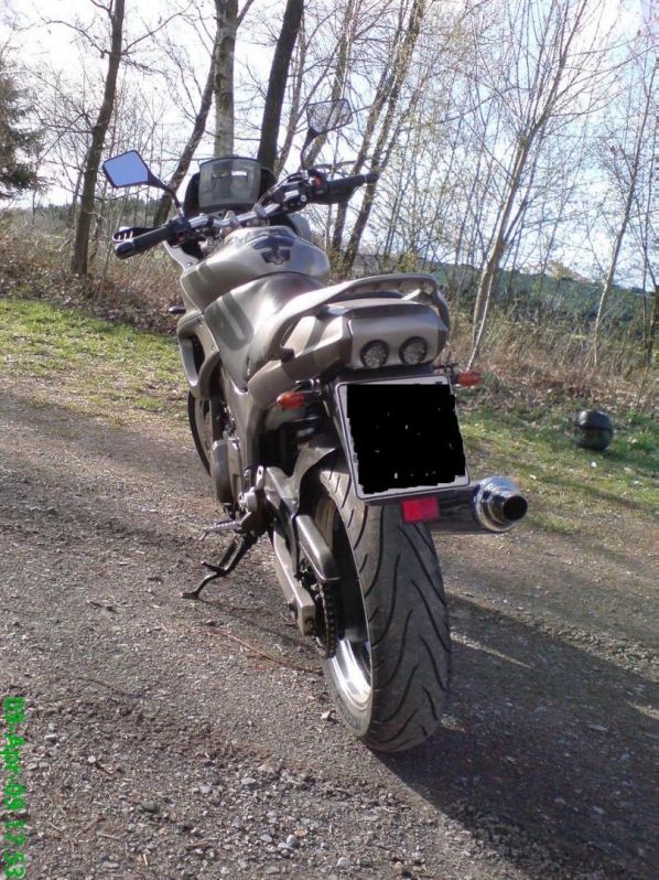

Das Thema wurde zwar schon mal an der Einen oder Anderen Stelle behandelt oder diskutiert, aber ich wollte meine Version mal veröffentlichen :

...und das Rücklicht sieht interessant aus. Alles Eigenbau?
Wenn ja, Respekt.

Sieht wirklich gut aus.
Teile uns doch bitte den genauen Aufbau mit, bzw. aus was du die Maske gefertigt hast.???

Nun, der "Aufbau" besteht aus sogenannter Modelbaumasse ( genaue Bezeichnung weiß ich nicht; werde mich aber mal in der nächsten Woche mal kundig machen ).
Ich hatte zuerst mit ein PU-Schaumklotz angefangen, den ich mit Glasfasermatte und Polyesterharz von außen verstärken wollte; was aber nicht funktionierte, da im Polyesterharz offensichtl. zuviel Lösunsmittel enthalten ist und mir den Klotz fast aufgelößt hat.
Dann kam halt die Idee mit dem oben angesprochenen Material, welches auch für 3-D Modelle genutzt wird.
Habe dann den Rohling ins Heck gehalten, die Umrisse der Verkleidung auf den Klotz übertragen und entsprechend durch sägen und schleifen ( geht wie Butter, bei ordentlicher Festigkeit !! ) bearbeitet.
Vorher hatte ich mir gottseidank ( vor dem Fehlversuch mit dem PU-Schaum ) einen zweiten PU-Klotz ( zur vorsorgl. Reserve mit den Bohrungen für die Rückleuchten ) zur Seite gelegt, sodaß ich die Positionen nicht neu ermitteln mußte und direkt übertragen konnte. Danach konnte ich die Bohrungen für die bei LOUIS gekauften "Sharknose"-LED Rücklichter einbringen.
Zusätzl. hatte ich für die PU-Schaumvariante vorher schon ein Alublech abgewinkelt, welches a) die Rückleuchteneinsätz hält un b) zur Befestigung im Heck dient.
Das Ganze habe ich in den Block eingearbeitet.
Anschließend habe ich dann alles in entsprechend grundiert und lackiert
Leider habe ich dummerweise keine Bilder von der Herstellung gemacht, kann mich schon ärgern.

haste schön gemacht, was ist das für eine Farbe ´Steingrau`?
Tip für´s Laminieren : nimm Styropor /Styrodur für den Kern und umwickel den Kern mit Alufolie, das funst :ok:
Carpe Diem - nutze den Tag

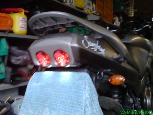

Und hier nochmal mit Beleuchtung:

gefällt mir im gesamten. schön dezent edel - :ok:

schöne u. aufwändige arbeit.
dennoch hätte ich die lichter höher (oberkante im knick) eingebaut, u. den kern unten bündig mit der heckverkleidung enden lassen.
wie das dann allerdings mit der nummernschildbeleuchtung gepasst hätte, ist ne andere frage. vielleicht dann anstatt einem vollem block, mit einer hinten offenem blende, die dem licht nach unten freie bahn lässt.

habe bei meinem Heck ein Suzuki Rücklicht auf dem Kopf stehend verwendet und dadurch die Kennzeichenbeleuchtung lahmgelegt. Mein Kuchenblech hat ne eigene Leuchte die ich unter dem Heck verbaut habe. Damit könnte man die runden Leuchten auch höher setzen. :ok:
