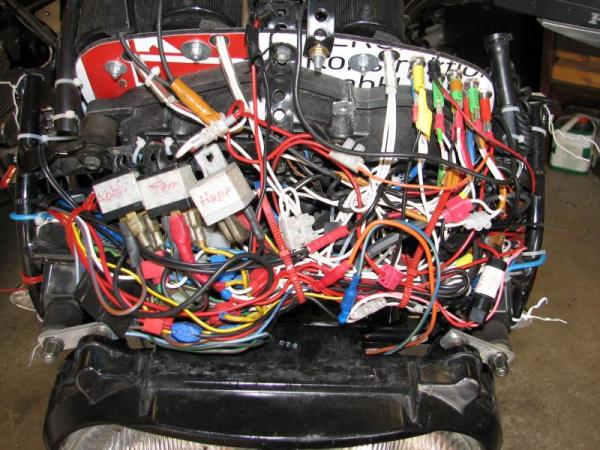

Beitragvon Helge » 05.03.2009 18:15
Nabend Peter,
Du meinst doch bestimmt das hier........
Sieht doch alles ganz ordentlich aus....:)) :))

voho2009
Registriert: 10.02.2009 15:20
Relais in 3VD verbauen
Beitragvon voho2009 » 05.03.2009 19:21
Also ich habe jetzt noch Bauchschmerzen vor Lachen,
das ist nicht wirklich an einer TDM verbaut, oder???
Beitragvon Helge » 05.03.2009 19:31
Nabend Volker,
keine Sorge - bei Deiner 3VD siehts so nicht aus.
Das ist die Verkabelung am kawaede seiner 3VD.
Er mags gerne elektrisch. :)) :))

Beitragvon AIC-Peter » 06.03.2009 09:34
> Nabend Peter,
Jaaaaaaaaaaaaa...... :lol: :lol: :lol:
Das Bild habe ich gemeint,
Klaus - ganz ehrlich,
ich verneige mich vor Dir, daß Du da noch den Durchblick behälst! :guru:
Ich als bekennender Anti-Elektrofuzzi hätte da schlaflose Nächte...;)
