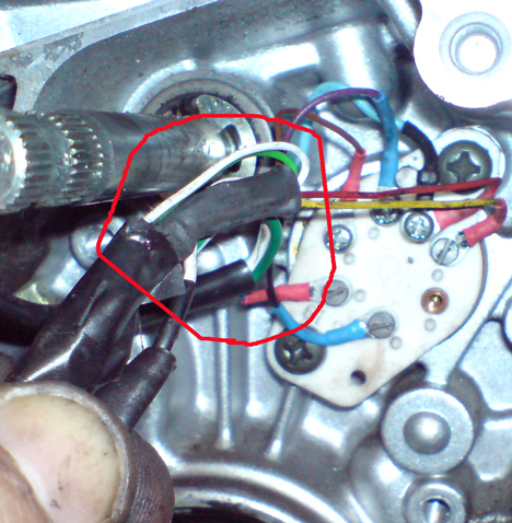

ich habe doch neulich meine Ganganzeige von TeeDeeM verbaut. Bei beim Anschluss der Verkabelung habe ich die Kabel an den Gängen 2 und 3 entfernt. :p
Da ich mich nun nach diversen schlaflosen Nächten entschieden habe, doch Dioden zwischen zu löten, stellte ich zu meinem Erschrecken fest, dass ich vergaß zu notieren, welches der Kabel ich wo abgeschraubt habe. ?( I)
Kann mir jemand helfen und sagen wo das weiße und das weiß / grüne Kabel angeschlossen werden muß. :hasi:
Mir würde auch ein Schaltplan genügen. :p
Danke.
Zum Verständnis hier ein Bild der Kabel.

bin zwar bisher noch nicht dazu gekommen, aber wenn ich es richtig in Erinnerung habe, sind die beide Kabel gebrückt, da nur eine Leitung ins Steuegerät geht. Macht auch Sinn, da die Drosselung im 2. und 3. Gang gleich ist. Mess zur Sicherheit mal mit einem Durchgangprüfer die beide Drähte gegen den Anschluß am Steuergerät durch. Ich gehe davon aus, dass bei beiden keinen Unterschied feststellen wirst. Somit ist die Belegung egal. Ansonsten musst Du warten, bis ich soweit bin, und dass kann ja aus gegebenen Anlaß noch ein wenig dauern ;-)!
Dieter
