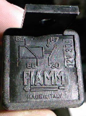

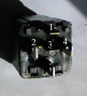

hab mir das Relais nochmal angeschaut, aber so richtig schlau werd ich da leider immer noch nicht draus.
Weiss nicht an welches Fähnchen ich welches Kabel anklemmen soll,
und auch wie stark die Sicherung sein soll.
hier mal 2 Bilderchen von dem Teil.

Das aufgedruckte Bild erklärts doch schon: 85 und 86 an die vorhandenen Anschlüsse (zum Betätigen der Magnetspule), Plus an 30, Hupe an 87 , den anderen Hupenpol an eine gute Masse und alles wird gut :rotate:
Der 5. Pol (stimmt nicht mit Deiner Nummerierung überein, müßte bei Dir Nr. 3 sein) müßte 87a oder so heißen und bleibt frei, wenn Du den statt 87 anschließen würdest, hättste ne Dauerhupe, die sich mit dem Druck aufs Knöpchen ausschalten ließe ;D
