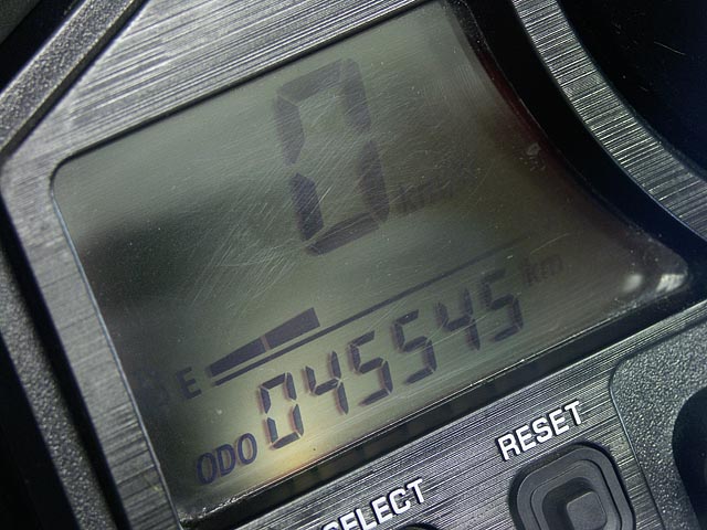

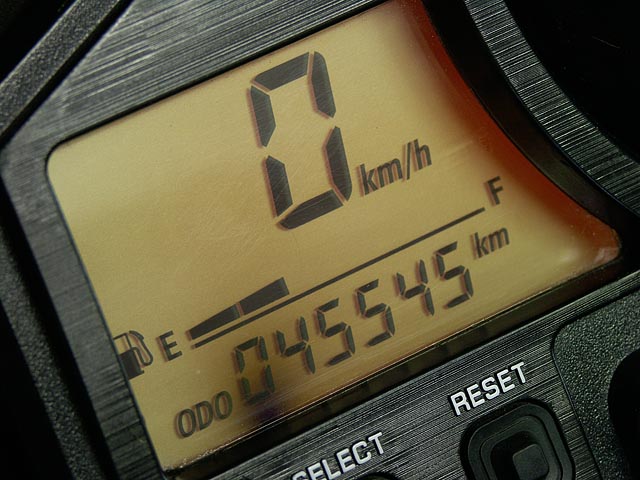

Beitragvon tdm-hans » 17.08.2005 20:43
kurt59 schrieb:
> Die Geschwindigkeitsanzeige zeigt folgende Erscheinung:
> Durch ein Polarisationsfilter betrachtet zeigt die eingeschaltete
> Anzeige je
> nach Winkel des Filters die gleichen Helligkeitsverteilung wie im
> normalen
> Sonnenlicht, nur wesentlich stärker.
> Wird die ausgeschaltete Anzeige mit polarisiertem Licht beleuchtet,
> tritt die gleiche Erscheinung auf.
Das hat mir keine Ruhe gelassen und ich habs probiert. Das Ergeniss seht ihr unten:
und
Mögliche Erklärung könnte sein, daß durch das ständige herumgedrücke auf der select-Taste diese Erscheinung zu tage tritt!?
Ich finde das ganze nicht weiter störend, vor allem da ich jetzt weiß, daß das anscheinend alle haben. Hauptsache das Display funktionier!
