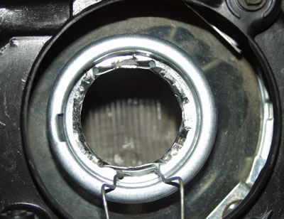

Damit der Einsatz passt muss er am Rand ein wenig verkleinert werden. Ausserdem müssen die Einkerbungen für die in dem TDM Schweinwerfer sitzenden drei Nasen eingebracht werden. Mit einem Dremel mit Schleifeinsatz ist das ganze in drei Minuten erledigt.
Wenn die Golf-Fassung im TDM Scheinwerfer sitzt, wird der überstehnde Rand vom Schweinwerfer mit Schraubendreher und Hammer vorsichtig über die Fassung gebördelt. So bekommt die Fassung den notwendigen Halt. Das Ganze ist also NICHT reversibel:(

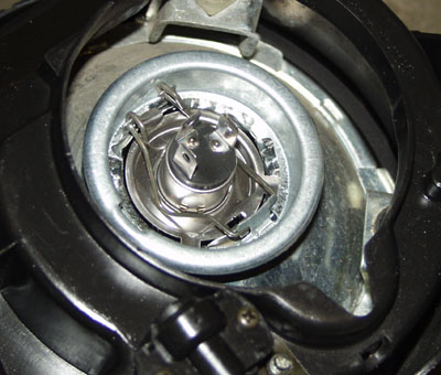

so sieht es dann mit Glühlampe aus :
Zum Schluß wird die Gummikappe ( Feuchtigkeitsschutz ) vom VW Scheinwerfer aufgesteckt und die Abdichtung vom TDM Schweinwerfer aufgebracht .

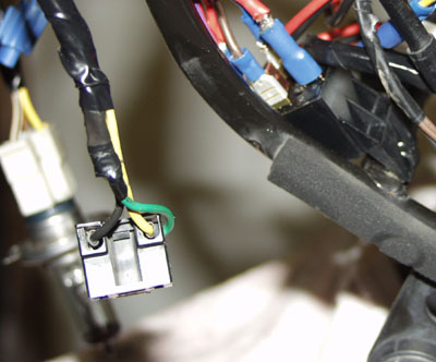

Jetzt ist noch der VW-Stecker an den TDM-Kabelbaum anzuschließen. Was wo anzuschließen ist sieht man sofort, aber vorsicht : Abblendlicht bei Yamaha hat die gleiche Farbe wie Fernlicht bei VW. Nicht drauf reinfallen :look:
Damit ich nicht zu jeder TÜV-Fahrt wieder "fummeln" muss, ist das zweite Abblendlicht über ein Relais angeschlossen. Die Ansteuerung des Relais erfolgt einfach über das erste Abblendlicht. Mit einem kleinem Kippschalter,der unter der Verkleidung sitzt, kann die Leitung unterbrochen werden, so dass wie im Original nur ein Abblendlicht leuchtet.

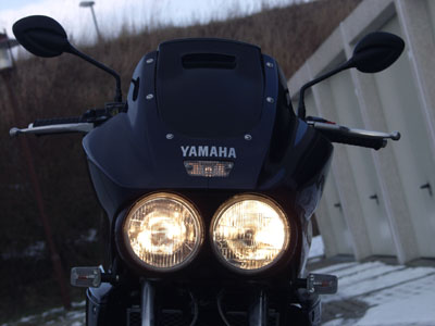

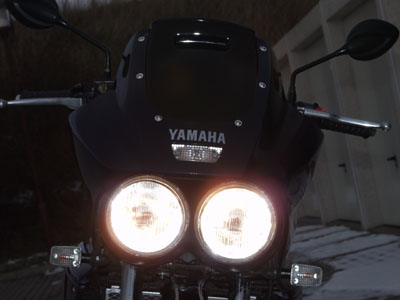

Abblendlicht :
Fernlicht :
