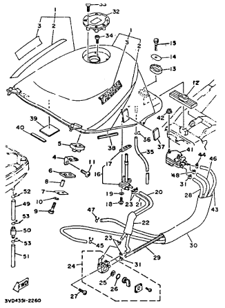

Wahrscheinlich eine superbloede Frage:
Ich habe festgestellt, dass neben den 2 Benzinanschluessen noch zwei weitere Anschluesse/Stutzen da sin - vor allem bei meinem 'neuen'ersatztank (3VD). Bei meinem alten war da aber nur einer. Ist das ein ueberlauf? Und wenn ja - muss da nicht auch ein Schlauch dran? Wenn ja - wie lang - und was fuer ein material? Und wohin damit...(das andere Ende)

1. zu Überlauf :
ist wohl eher der Entlüftungsstutzen, damit die Gase vom Benzin entweichen können, dieser Schlauch (aus benzinresistentem Material) führt bis unterm Motor bis da wo cca der Seitenständer ist. (hab ich neulich in meinem Handbuch für die RN08 gelesen) welcher Stutzen genau das ist, musst Du prüfen ,der sollte nähmlich von innen bis zur höhe des Einfüllstutzen reichen (innen der höchste Punkt vom Benzintank).
2. zu 2-ten Stutzen:
hatt die 3VD eine Tankanzeige ? Meine RN08 aus 2002 hatt eine. Ist dieser Stutzen wohl dafür da? Hier hoffe ich können Dir andere Member weiter helfen.

1000 Dank - also - meine 3vd (bj 92) hat keine Tankanzeige. Kann also gut sein, dass dies der 2. Stutzen ist. Wahrscheinlich muesste ich dann einen von den beiden abklemmen...!?

Also die Schläuche , jedenfalls bei meiner 4TX sind keine für ne Tankuhr !!
Einer geht zum Benzinhahn,einer zum Absperrhahn und der Rest ist zur Tankentlüftung bzw. Überlauf:look:

neben dem Hahn sind nur noch entlüftung und überlauf dran.
Brauchst aber nix dran machen,
mein Schrauber demontiert die Schläuche sogar meißtens.
Die verstopfen schonmal gerne, oder knicken ab.
Und mit verstopfter entlüftung,
ziehts dir den schönen neuen Tank zusammen :D
Also laß sie einfach blank,
die paar tropfen überflüssiges Benzin laufen dann halt mal am Motor vorbei.

Also die Schläuche sind ca 30-50cm lang (je nachdem, welcher weiter oben angebracht ist) und werden links bzw. rechts irgendwie runter verlegt, innen am Rahmen entlang, Richtung Höhe/Nähe Fußrasten. Das ist dafür gut, damit kein Sprit an elektrisch leitende Teile kommt, und sich der überlaufende Sprit durch Kriechströme oder gar Funken (bei irgendwelchen wackelnden Kontakten) entzündet. Über die Leitungen fließen Teilweise erhebliche Ströme und alles ist voll feiner Schmutzschichten. Ein minimaler Riss in einer Isolation, der das Mopped nicht weiter gestört hat, kann bei viel Pech dramatische Folgen haben. Wer wie ich, mal gesehen hat wie Isolationen durch Kriechströme testweise abefackeln, nimmt das dann ernster!
Jens Tip ist OK, solange kein Sprit rauskommt. Wenn aber mal eine Lache irgendwo entsteht und der orkanartige Fahrtwind das Zeugs auf die falsche Stelle weht, kriegt Jens hartgekochte Eier und zieht 'ne Rauchfahne. ;) Ersteres tut weh ;( und zweiteres verstößt gegen das Bundesimmissionsschutzgesetz! :teufel:
Aus was für nem Zeug die sind weiß ich auch nicht, irgendein spritresistenter Gummi halt. Wenn es in NY nur beschissene Yam-Werkstätten gibt, geh doch mal zum Hafen runter. Boote haben auch Benzinschläuche! Und (Yacht)Bootsbesitzer sind angesehener als Moppedfahrer, da könnte der Service besser sein.Wenn mich nicht alles täuscht, sollten diese durchsichtigen PVC-Schläuche auch funzen. Ich hatte jedenfalls Jahrelang so was durchsichtiges an meiner XT am Überlauf des Vergasers.
So Schläuche bekommt man im Baumarkt in der Gartenabteilung, jedenfalls in DE.

wenn du einen Teil deiner 3VD nicht genau zuordnen kannst probiers mal mit dem Link "http://www.yamaha-motor.com/ " dann weiter unter "Parts/Service" weiter mit "Motorcycles" und zu guter letzt noch das Baujahr also bei dir 1992 auswählen und gucki!!:D
In USA gab es im Jahr 92 zwei verschiedene Ausführungen, die "normale" wie bei uns und eine mit dem Zusatz "C" für California diese hatte einen Ausgang aus dem Tank weniger dafür glaube ich eine Benzinpumpe. Kannst dir aber in der Yam-Page alles anschauen.
Hier für alle die es nicht erwarten können das Resultat:
