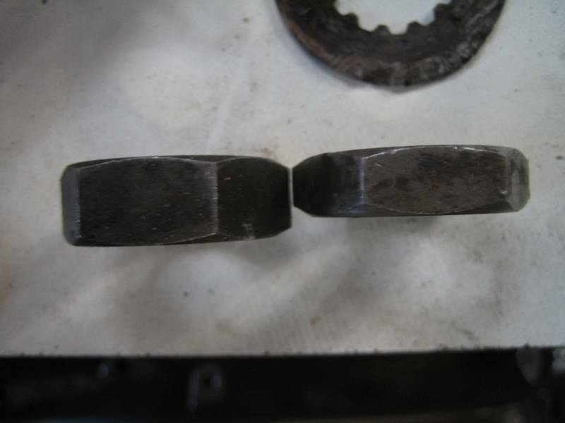

Beitragvon Überholi » 01.03.2015 11:53
besorge dir die mutter mit mehr Fleisch ... ich meine dass ist die von der 4TX ein neues Sicherungsblech, und wichtig blaue sicherungs flüssigkeit. das aufs gewinde .... ich bieg das sicherungsblech dann 2 mal um ....
dann gehts sehr gut. auch habe ich ein lochblech und markierung damit man sofort sehen würde wenn was bewegt.
rk ist ein guter hersteller.

Beitragvon Fretschki » 01.03.2015 12:04
Ja, ich hab die dünnere hie.
Ist vermerkt, 2 mal biegen.

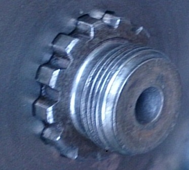

jos
ritzelmutter lose
Beitragvon jos » 02.03.2015 08:52
Beides und auch um etwas zu duenne Mutter und nicht verklebt. Alles zusammen gerade mal um etwas zu wenig um 100% sicher zu gehen. Das haelt dan eine Weile und ich denke das beim Abbremsen auf dem Motor (die Kraft geht dan rueckwaerts) die Ritzelmutter sich zuerst langsam und je loser sich schneller loesst.

Fretschki
Registriert: 11.08.2014 12:50
ritzelmutter lose
Beitragvon Fretschki » 02.03.2015 09:07
Edit by Admin: Bild eingefügt
Ich hoffe man sieht noch etwas
