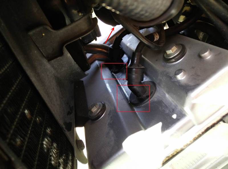

Hallo Liebe TDM-Forum Mitglieder,
ich bin seit 1nem Jahr stolzer Besitzer einer Yamaha TDM 850 3VD BJ 1995.
Leider habe ich einen Flüssifkeitsaustritt bemerkt (Flüssigkeitsrückstände auf dem Boden) und die Quelle lokalisiert, nur kann ich nicht sagen was das für eine Flüssigkeit ist bzw. was man dagegen tun kann. Dazu zu sagen ist das ich selbst sehr wenig Ahnung habe von der Materie... (aber sehr lernfähig =D).
Die Flüssigkeit ist Grün-Durchsichtig, Geruch kann ich nicht Beschrieben.
Laut meinem Reparaturhandbuch kommt die Flüssigkeit aus den Zündkerzen-Dichtungen (?) wenn ich richtig liege... bitte korrigiert mich. Auf den Fotos ist es denke ich ganz gut zu sehen.
Vielen Dank vorab!
Phil

Moink,
also bei grün-durchsichtig würde ich auf Kühlflüssigkeit tippen. Vielleicht vom Kühler oder Geschläuch über dem Zylinderkopf?

also so wie das auf dem Bild aussieht hängt doch da oben noch ein Tropfen?

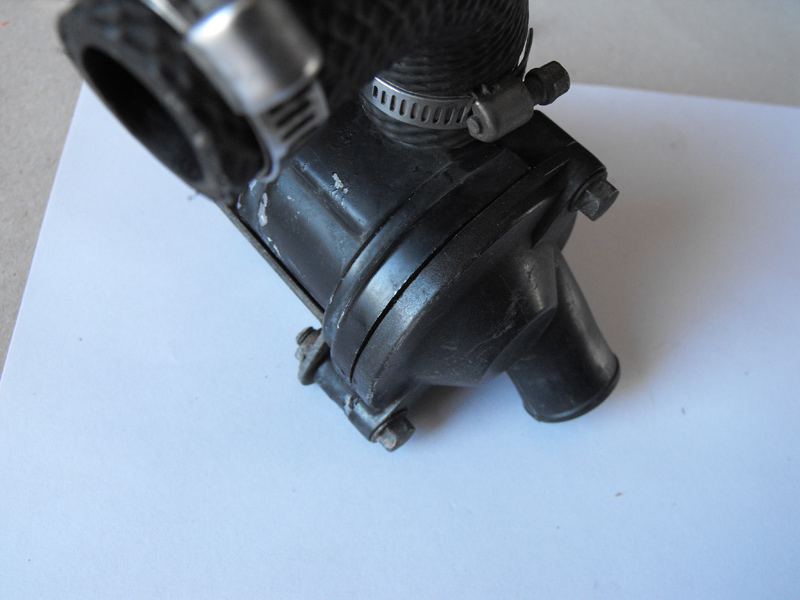

typischer fehler - das thermostat gehäuse wird sich aufgebogen haben ..
das gehäuse ist mit 2 schrauben für einen ganzen kreis befestigt
somit ist viel platz im alter dass sich diese aufdehnt. entweder ein anderes holen (ich habe so eines sicher hier) oder zerlegen und mit silikon abdichten.

Hab mal einen Pfeil ins Bild gesetzt sodass man den Tropfen besser erkennt.

Also eins ist sicher - die auf dem Bild markierten Zündkerzensteckerdichtungen sind definitiv NICHT die Ursache..... ;D
Die sind nämlich lediglich dafür da, das da nichts REINläuft - nicht das da nichts RAUSläuft.... ;)
Ich denke die Tips die Du schon von meinen Vorschreibern bekommen hast sollten Dich auf die richtige Fährte bringen - das ganze muss von irgendwo oberhalb herkommen und tropft dann nur herunter.
Also weiter oben suchen - denke Erichs Tip ist heiß.... :look:

Erich hat mit 99% den Punkt getroffen ...
Der Farb- Beschreibung nach typisch Kühlflüssigkeit.
Dichtring hat die Maße 50 x 3 mm und kostet im freien Handel nur 1/4 vom Originalpreis ...

Hier mal das Corpus Deliktie:
Man sieht schön den Spalt, wie Erich schon schrub sind da nur 2 Schrauben, eindeutig zu wenig, bei mir hats auch nur 17 Jahre gehalten. :teufel:

Tatsächlich ist der Übeltäter der Thermostat-Deckel.
Habe einen neuen Dichtring und Notfalls Dichtmasse gekauft... leider muss ich dazu Tank etc. abbauen das ich zu dem Ding komme ;(
