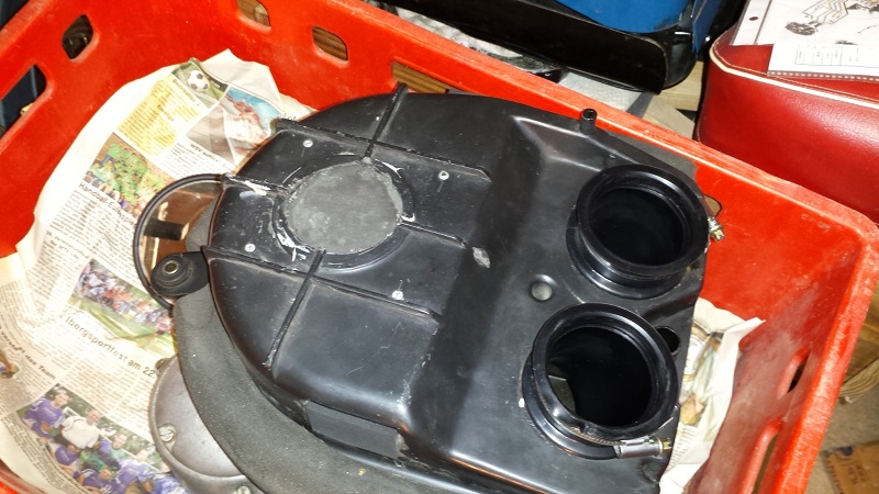

Die Schläuche für die Schwimmerkammern werde ich ersetzen. Heute hab ich die Airbox abgebaut und den Vergaser. Das ging nach Forumslektüre einigermaßen reibungslos, auch wenn ich mir fast die Hände gebrochen hätte. Leider sieht man dem Vergaser und seinen Innereien die gut 20 Jahre an, angefangen von ausgenuddelten Kreuzschlitzschrauben über knochenharte Ansauggummis bis hin zu Extrempatina in den Schwimmerkammern.

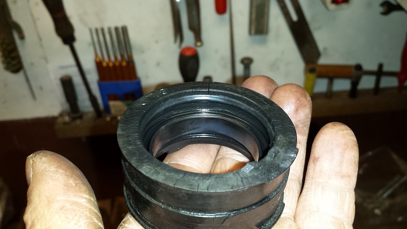

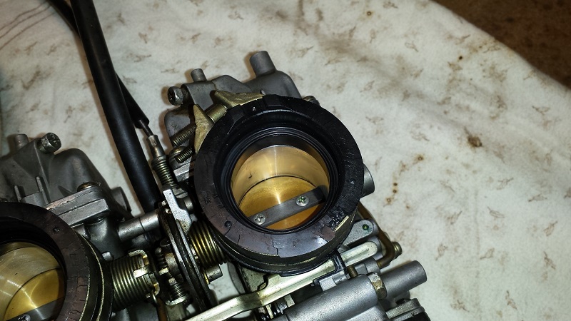

An der Airbox wurden die Ansaugstutzen zum Vergaser ersetzt (das waren wohl die die auf der letzten Rechnung standen), allerdings offensichtlich die falschen denn ich hab im Forum von abgeknickten gelesen und solche sind auch als Ersatzteile im Netz zu finden. Womöglich hat deshalb was an der Airbox gestört, es wurde was abgesägt. 8o
Der Luftfilter sieht neuwertig aus:
Die Ansauggummis:

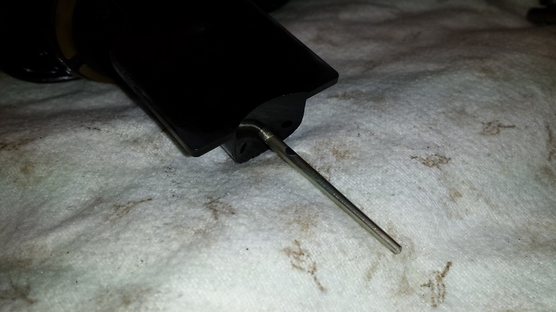

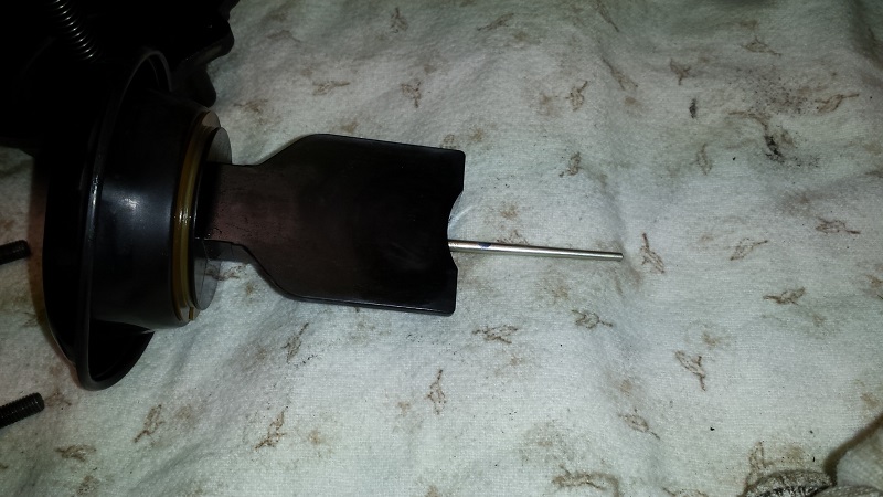

Danach hab ich die Düsennadeln ausgebaut sowie die Schwimmerkammerdeckel.
Es zeigten sich die typischen Verschleißspuren an den (originalen?) Stahldüsennadeln, sie haben die Bezeichnung 5G52.

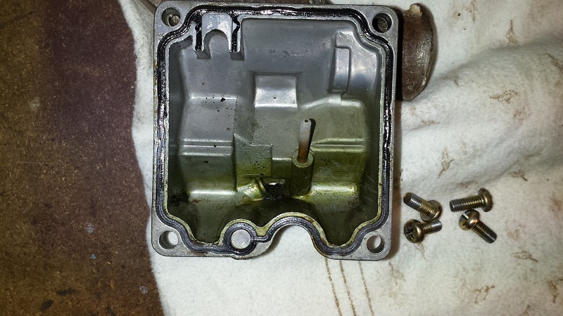

Weiter gehts. Andere Seite:
Als letztes für heute hab ich auf der rechten Seite Nadeldüse sowie Schwimmer und Hauptdüse ausgebaut. Die Teile haben alle einen hartnäckigen grünen Belag, die Hauptdüse sieht aus als hätte sie einen Sandsturm mitgemacht. Ich kann mir nicht vorstellen das der Vergaser in einem Jahr bei nicht mal Tausend km Schönwetterbetrieb so verdrecken kann. Laut Rechnung ist er ja letztes Jahr im Oktober ausgebaut und gereinigt worden.
Auf dem letzten Bild sieht man das die beiden Messingbleche die unter der HD sitzen unterschiedlich sind, muß das so sein?

...die Haltebleche müssen li / re gleich sein. Investiere in neue O-Ringe für die HD, Chokekolben, LLGRS,
überprüfe die Grössen der Düsen: HD-Leerlauf-Choke. Düsennadel-Nadeldüse auch erneuern. Der Tank sieht ...eisse aus! Wenn da Rost drin ist, such Dir einen Gebrauchten

da war wasser drinnen
die ist irgendwann mal länger gestanden.

der Luftfilter kasten sieht rel normal aus.
die stutzen zwischen Motor und Gaser sind auch fertig.

ich hab noch teile von so einem "grünspan" vergaser hier liegen. die bleche für die Düsen sind da sicher dabei.

Wenn deine Vergasernadel von "matt" auf "poliert" geht, ist diese schon
verschlissen!

das Polieren der nadeln ist quark du trägst material ab...
wenn da grünspan drin ist dann ist der fras (meistens) überall an den messingteilen so gesehen kann keine der Düsen noch den richtigen wert aufweisen. somit ist so gut wie alles verstellt. auch rohre oder durchflüsse können eine engstelle werden.

Kleines Update, ich hab nun neue Ansauggummis drinn und die Nadeln/Nadeldüsen gewechselt.
