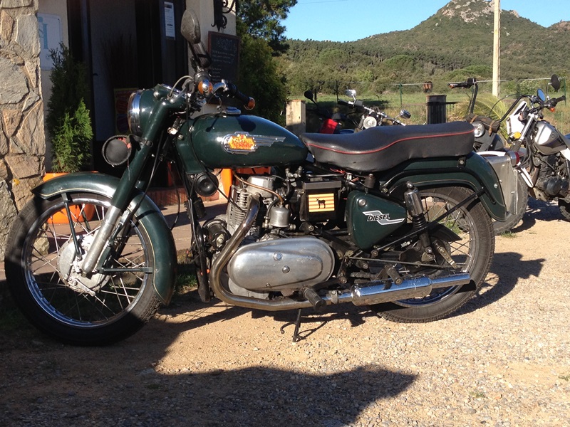

Diese Royal Enfield habe ich im Frühjahr in Katalonien getroffen. Der Besitzer hat die Strecke in die Pyrenäen von Trier aus auf diesem Mopped abgerissen.
Der Diesel-Motor (11 PS) ist bei den Betriebsmitteln sicher sehr anspruchslos.
