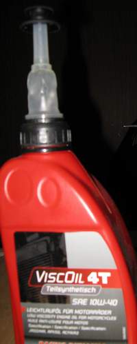

Beitragvon Yamaha-Men » 11.09.2013 21:07
ich verwende für mein dieses Öl
http://www.polo-motorrad.de/de/viscoil- ... 53143.html
An der 1 Liter Dose ist ein Stutzen versenkt der nach dem Öffnen herausgezogen wird und das Eingießen sehr erleichtert, danach einfach wieder reinschieben
Zuletzt geändert von Yamaha-Men am 11.09.2013 21:15, insgesamt 2-mal geändert.
