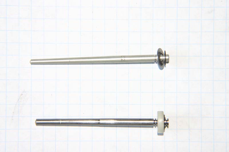

Vielleicht das die Hauptduesen ganz unten stehen und die 4TX damit arm eingestellt ist.
Bei 5000 U/m im 5tem Gang fallen (mal aus dem Kopf) um die 150Km/h an was schon viel Luftwiederstand hervorruft. Bei 5000 U/m in den unteren Gaenge ist das nicht der Fall und hat TDM genug Kraft um noch bis im rotem Bereich zu gelangen.
Meine 3VD hat die Nadeln ganz unten und ab 6000 U/m im 5tem Gang ist bei 180Km/h Ende (ab 120 Km/h gibt es bei uns ohnehin immer einen Zettel zu verschenken) wo der 4te Gang noch bis ins Rot geht. Bis zum 3tem Gang merke ich am Fahren ohnehin nicht wie die Einstellung ist.

Jos, Du meinst sicher, das die DüsenNadel ganz unten hängt???
jos
DrehzahlLoch im 5ten Gang bei zirka 5000 U/min
Beitragvon jos » 02.08.2013 21:25
Ja. Und vielleicht fehlt auch noch die kunstof Scheibe?
Wenn die Unterdruckkammer maximal an der Duesennadel zieht, diese aber nicht weit genug aus dem Stock kommt, fehlt halt Benzin zum verbrennen trotzdem genuegend Luft da ist. Meine Fahrweise ist seit Jahren das ich eigentlich nicht ueber 4500 U/m drehe. Schalte die 3VD bei um die 2500 U/m und habe damit eine ruhige Maschine. Zusammen mit der 360 Grad Zuendung ist darin meine Vorliebe fuer die 3VD gelegen. Meine Frau faehrt lieber die 4TX weil etwas rassiger. Hat dann entsprechende Problemen mit viel Schalten beim Dorf ein/aus fahren wo bei mir der 5te Gang reicht 8)
