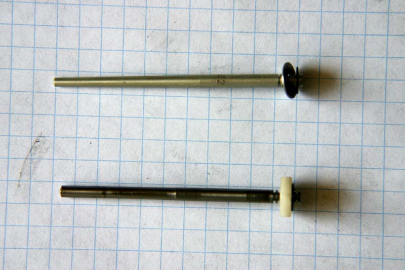

Meine 3 VD hatte bei 50000 Km total verschlissene Nadeldüsen, die Gaser leckten.

Meine Loesung damals bei etwa der gleichen Anzahl Km waren neue Hauptduesen und Stoecke. Halten jetzt schon 100.000 Km ohne Problemen. Waren nicht die Orginalen von Yamaha sonderen eine andere Marke. Welche ?( . Habe diesen ganz unten gehaengt, was dann auf der Autobahn eine Begrenzung von etwas 190 Km/h bewirkt. Darunter merkt mann nichts, es sei denn dass bei eine etwas ruhige Fahrweise ein Verbrauch von 5 Liter drin ist. Bei der Ampel das Vorderrat hochziehen ist dann immer noch drin.

Ein "Hauptproblem", das eventuell ca. alle 40 bis 50Mm auftritt und mit überschaubarem Aufwand zu lösen ist, sollte man doch etwas relativieren.'
Es stimmt, dass die Konstruktion der alten 850er Vergaser (bis Baujahr '98) einen etwas erhöhten Verschleiß an Nadeldüsen und Düsennadeln hervorruft. Dass man im Forum so oft über dieses Problem liest, liegt wohl eher daran, dass die TDM ansonsten ein sehr zuverlässiges Motorrad ist, wenn man nicht den Ölstand vernachlässigt und immer die Ritzelmutter ordentlich sichert (wenn du so willst, 2 weitere "Hauptprobleme" der TDM).
Es gibt nicht viele andere Motorräder in dieser Klasse, die relativ häufig 6-stellige km-Zahlen erreichen ohne größere Macken bis dahin. Von daher kann man einen Nadel-/Düsentausch alle 40Mm vielleicht verschmerzen.
Und nebenbei: Dein Motorrad hat neben der Laufleistung auch schon ein Alter von knapp 20 Jahren. Das geht insbesondere an manchen Dichtungen auch nicht spurlos vorüber. Aber das ist nun auch nichts, was man speziell der TDM anlasten könnte.

Je hoeher die Nadeln im Stock haengen umso weniger fest liegen sie im Stock. Damit Kann das klappern vom Stahl auf Bronze das runde Loch oval machen. Jetzt kommt extra Benzin nach und beeinflusst ueber das Benzin/Luft Gemischverhaeltnis das Fahrverhalten. Oder mach ich was falsch in die letzten 100.000 Km?
Die obere ist die neue, nicht von Yamaha. Laenger und mehr keilfoermig.
Der Verschleiss an die von Yamaha ist im unterem Bild besser zu sehen.
