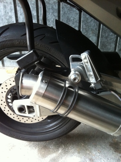

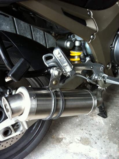

ich bräuchte mal einen Tipp bezüglich des Hauptständeranschlages. nach Montage meines (neuen) GP-Storm stellte ich fest, dass ich die Tröten tiefer legen oder auf meinen Kofferträger verzichten muss. Nach etwas "Schmollerei" X( hab ich mir Distanzstücke gebastelt und nun passen die Koffer wieder. Na geht doch.... :rotate:
Tjoa.. natürlich hab ich an dem neuen Puff nun keinen Hauptständeranschlag mehr... Grrr
1. Frage : Woher bekomme ich son Teil ( alter Auspuff soll heile bleiben )
2. Frage : Muss der neue Anschlag angeschweisst werden ( Ich kann nicht schweissen ) oder gibt es evtl. ne andere Lösung ? Am liebsten wär mir was verstellbares mit ner Schelle oder so... ?

falls es wen interessiert... Hier mal ne kleine "Kostprobe"... Ich bin jedenfalls ganz zufrieden mit dem Teil....
Gruß SofaPM

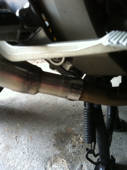

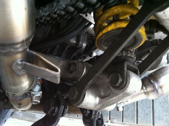

mit meiner "Eigenkonstruktion" wurde ich bei meinem Moppedschrauber vorstellig und wollte mir nen "Hauptständeranschlag" anschweissen lassen......
Nunja er war nicht gerade wirklich voll des "Lobes" ...... :angry:
Ich hab mich dann überzeugen lassen, daß ich beim einfedern in "Schräglage" nicht mit dem Auspuff aufsetzen möchte und hab die Anlage zerlegen, die Rohrführung entsprechend ändern und neu zusammenschweissen lassen. Nen Hauptständeranschlag hab ich natürlich auch bekommen und der Haupt/Seitenständer funktionieren einwandfrei und es passt auch mit den Kofferträgern.
Soweit also alles gut, aber ich bin nun um einige Euros ärmer :rolleyes:
SofaPM

2. die Anschlussrohre wurden dem Originalauspuff nachgebildet. Details weiss mein Schrauber. Der GP Storm ist halt nicht auf Hauptständer und Kofferträger ausgelegt.
3. Nein. Nur was hier zu sehen ist.

nö ich war nicht dabei. Wie schon gesagt wollte ich nur nen "Anschlag" angeschweisst bekommen eigentlich. X( Hab die Kiste dann dagelassen für 2 Tage.
Da die Töpfe im Durchmesser etwas geringer und in der Länge kürzer sind machst Du mit
der "Originalposition" wenig falsch. Es wurden nur die Mittelteile modifiziert.
Falls Du daran interessiert bist, mache ich gerne davon von rechts und links nochmal einzelne Fotos ?
Gruß Sofapm
