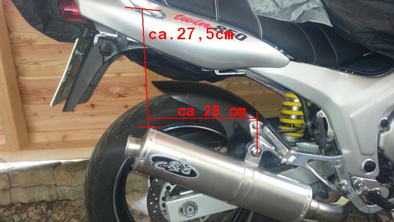

hab nochmal gemessen und dazu noch ein Photo geschossen, damit es eindeutiger wird:
1. vom Sozius-Haltegriff-Unterkante bis zum Auspuff-Oberkannte ca 27.5 cm
2. rechte Fußraste-Schraube bis Ende Auspuff-Oberkannte: ca 28 cm.
Wolle

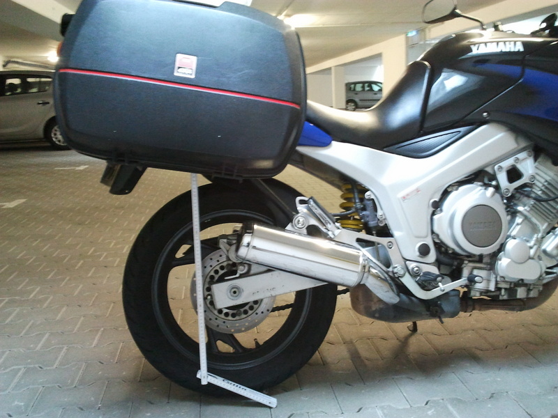

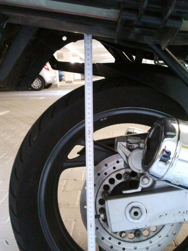

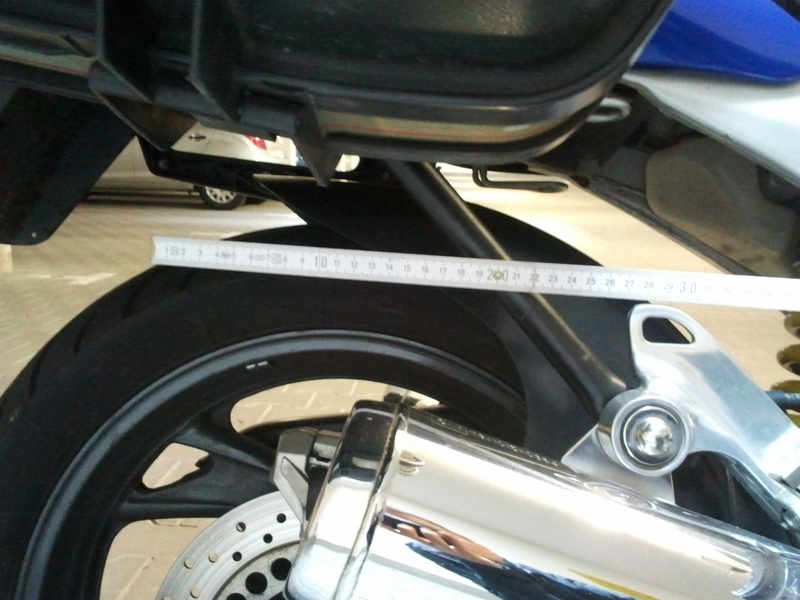

Hab jetzt die Maße von Limbo übertragen und es sollte passen. Man sollte ca. 3-4 cm Luft haben. Genaueres kann ich sagen, wenn der G&G montiert ist :D
Anbei noch die Bilder mit Givi 45L Koffer. Der Kofferboden ist vom Sozius Griff ca. 21cm entfernt + ca. 2cm Wölbung in der Koffermitte. (Motorrad steht auf Seitenständer).
