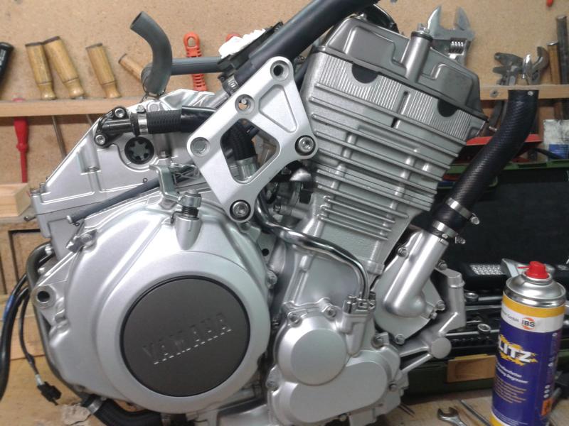

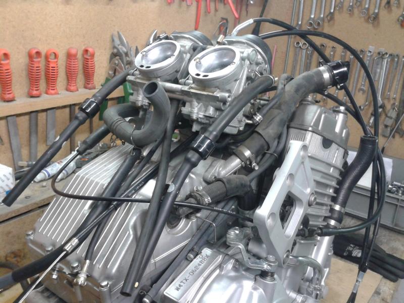

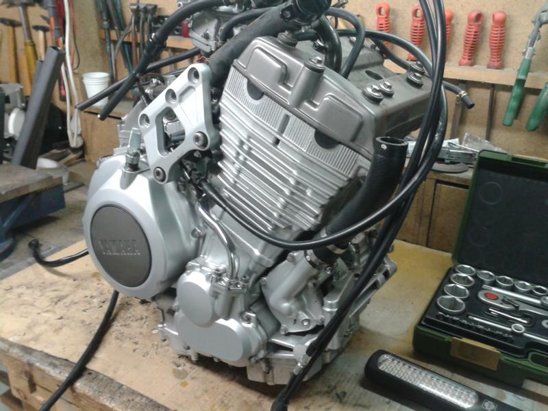

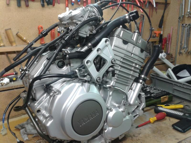

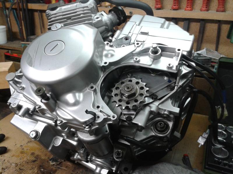

So...gestern hab ich den Motor abgeholt:D ...hin und zurück 900 kmX( hat sich aber gelohnt.Der Motor sieht klasse aus(bis auf kratzer auf Limadeckel)werd ich sauber lackieren.Hab ihn heute mittag mal vom Staub befreit und alle Flüssigkeiten abgelassen.Auf den ersten beiden Bildern sieht man wie er aussah bei Abholung,auf den anderen dann nach der Putzorgie:D .Ich werde den Motor im Trockenen Keller gut verpackt lagern.Soll ich noch einen Teelöffel Öl in die Zylinder geben oder brauchts das nicht?Oder sonst noch einen Tip wegen der Lagerung?
Gruss Thomas

Auf dem bild sieht man die Kratzer vom UnfallX(

..der Motor sieht ja mal richtig gut aus.
Der ist aber auf irgendeiner Art gesäubert worden. Kein Kettenfett und nichts. Hoffentlich nicht mit einem Hochdruckreiniger.

Den Motor habe ich geputzt,die ersten beiden Bilder zeigen den Motor bei Abholung,die anderen beiden Bilder nachdem ich den Motor auf der Werkbank gewienert habe(nur mit Lappen u.Bremsenreiniger und Öl ähnlich WD40)War aber nicht sonderlich verschmutzt.Zur Lagerung:danke für den Tip vom Fachmann,so wollte ich es machen und so bin ich mir dann sicher ihn richtig zu lagern.Ich habe Öl und Kühlflüssigkeit abgelassen und die Vergaser entleert.Würdest du frisches Motoröl einfüllen oder so "trocken"stehen lassen?
