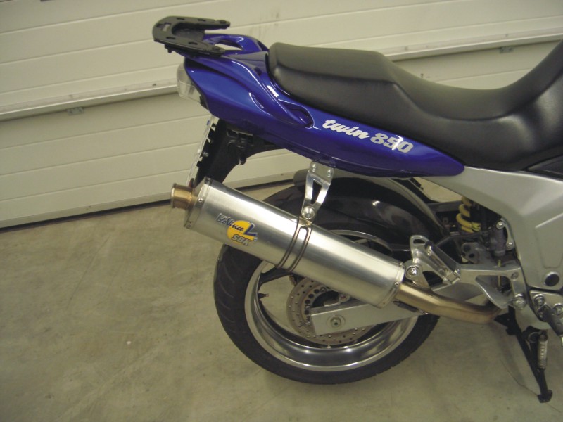

Beitragvon DerReisende » 08.05.2006 15:33
Hallo Tobias,
ich hab die LeoVince Brülltüte in Alu dran. Den dB-Killer brauchst Du nicht wirklich herauszunehmen, ausser Du hörst wirklich schlecht :p Um es direkt zu sagen, ich bezweifle dass der LeoVince noch im zulässigen Geräuschlevel liegt. Ich habe ihn nachträglich leiser gemacht. Original hatte er knapp über 100dB 8o
In Italien (Lago Maggiore) habe ich letzte Woche übrigens recht viele Mopeds mit LeoVince gesehen. Darunter waren 2Stk. 900er TDM mit 2-2 Anlage. Klang war schön tief!
Die Paßgenauigkeit ist bis auf den hinteren Halter gut. Bei meiner 99er TDM war da ein Halter des Kabelbaumes im Weg, diesen habe ich etwas verlegt. Am Halter und an der Sitzbankverkleidung mußte ich noch ein wenig "rumschleifen", dann passte alles zu meiner Zufriedenheit. Nimm Dir da also etwas Zeit :look:
Ohne Vergaser anpassen wirst "untenrum" bis 5000 etwas weniger Leitung haben, aber danach legt sie umso mehr los. Ich habe bei mir noch einen K&N Lufi drin, Vergaser habe ich deutlich fetter (Düsennadeln ganz oben) gestellt. So läuft sie übers ganze Drehzahlband gleichmässig und zu meiner Zufriedenheit 8)
Optisch finde ich dieses "Ofenrohr" klasse. Würde ihn mir sofort wieder kaufen. Man sieht ihn hier in unseren Gefilden auch nicht an jeder Strassenecke.
Zuletzt geändert von DerReisende am 08.05.2006 15:38, insgesamt 1-mal geändert.

*** Leo Vince ***
Beitragvon DerReisende » 08.05.2006 15:44
siehe Bild oben 8)
Die hintere Halterung ist zweiteilig. An der sichtbaren musst Du nichts machen, nur an der "unsichtbaren". Davon habe ich leider keine Bilder. Mit Schraubstock und Feile geht das aber ruckzuck ;D
Wegen K&N und schweizer Abstimmung muss ich passen, da kenne ich mich nicht aus.

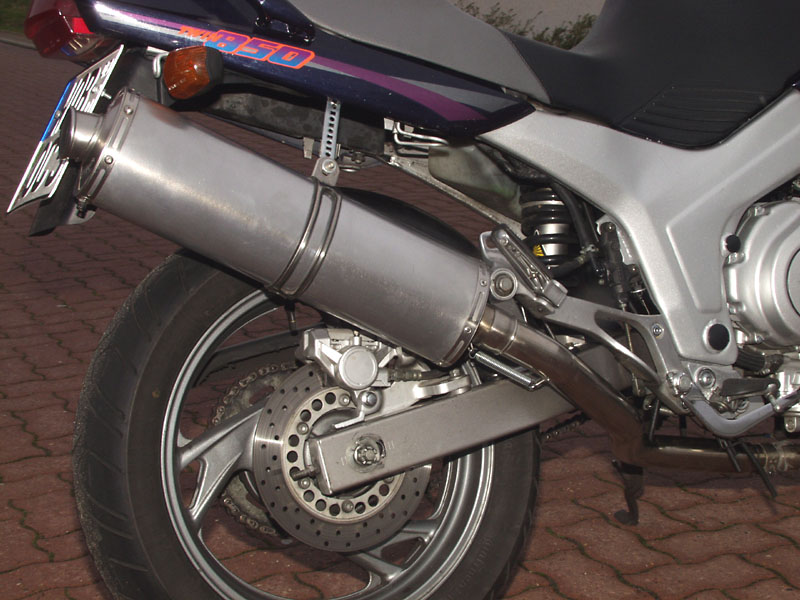

Beitragvon t0bias » 08.05.2006 16:09
dachte nur weil die Halterung auf dem 3VD Bild oben so selbstgebastelt und deine so gekauft aussieht gäbe es Unterschiede.

Beitragvon t0bias » 01.06.2006 14:55
soooo, der Puffpuff ist endlich angekommen und wurde gestern abend auch schon Installiert. Das von dir beschriebene Problem mit der Halterung kann ich jetzt sehr nachvollziehen. Hab keinerlei Ahnung wie ich die Schelle und die Alukonstruktion sinnvoll an meiner 3VD anbringen kann. Hab ihn jetzt mal nur an der Fussraste befestigt und er sitzt meiner Meinung nach bombenfest. Ich werd gleich mal Bilder und vllt noch ne kleine Soundaufnahme machen und euch zur Verfügung stellen.
Über ein paar Bilder deiner Befestigungstechnik würde ich mich aber trotzdem sehr freuen.
