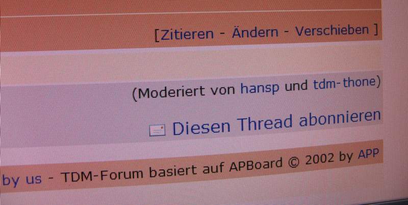

PS: wie geht das zitieren in diesem board?

amrio0815 schrieb:
> lg mario
rechts unten im Post steht Zitieren ... einfach draufklicken

hallo HP,
also entweder bin ich blöd oder blind!
jedenfalls steht rechts unten nur:
"Sponsored by us - TDM-Forum basiert auf APBoard © 2002 by APP"
und direkt unter dem Fenster in dem ich gerade schreiben steht nur
"Signatur an Beitrag anhängen" und "Smilies in diesem Beitrag deaktivieren"

Beitragvon Yamaha-Men » 12.09.2012 19:53

blind triffts wahrscheinlich am besten I)
Schau dir mal das Bildchen an
das besagte zitieren ist jedesmal sichtbar in dem Kasten in dem der Beitrag steht, was du meinst ist am Ende der Seite
genaues Hinschauen und du wirst es finden ;)
na jetzt aber :o)
