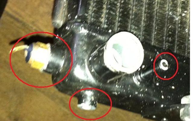

ich habe bereits mehrere sehr wertvolle Tipps in diesem Forum gefunden und bin wirklch happy, dass ich den Link zu diesem Forum gefunden habe. Ein Problem habe ich allerdings, das auch ausführliche Recherche im Forum mein Problem noch nicht löst, darum wende ich mich direkt an Euch. Der Kühler meiner TDM 850 (Erstzulassung 02/1997) muss ausgetausch werden. Eine Halterung (oben) ist abgebrochen und er ist auch sonst nicht in bestem Zustand. Ich habe mir einen gebrauchten bestellt, der für die 4 TX ist, aber dieser weist 3 Anschlüße auf, auf die bei meinem bisherigen nicht vorhanden sind. Siehe Bild (wenn ich es schaffe es einzufügen).
Ist der untere Anschluss lediglich eine zweite Leitung zum Ausgleichsbehälter?
Der obere scheint mir zu einem Thermostat zu gehen aber den kann ich wohl vernachlässigen?
Der Linke an der Seite stellt mich voor das größte Rätsel....
http://alt.tdm-forum.net/photos/0000014 ... 4r3nQK.jpg
Für jeden Hinweis bin ich sehr dankbar.

das ist der Kühler der 4TX ab 99
bei der vorher sind 2 sachen am thermostat selber dran.
nämlich der (links eingerahmt) temperatur geber für die warnlampe der 2. (mittig) für den Masseanschluss - beide kannst du gerost vergessen für deine.
das rechts ist der anschluss für die vergaser vorwärmung ab 99 kannst du verschliessen.
so ein anschluss sollte auch noch auf der anderen seite sein.
in der nähe wo auch der ausgleichsbehälter angeschlossen wird(direkt unterhalb vom verschluuss). kannst du dann auch verschliessen. - das ist der untere den du verschliessen kannst.
also gar nicht soo anders.

Hast Du einen guten Tipp, wie ich den unteren Anschluss am besten verschesse? Gibts für so was "Stopfen"?
Juergen
Kühler TDM 4TX
Beitragvon Red » 06.08.2012 09:26
ein stück druckfester schlauch mit schlauchschelle, u. in den schlauch ne schraube auch mit schlauchschelle befestigen, da system unter druck steht.
professioneller wäre in den stutzen direkt, je nach innendurchmesser ein passendes gewinde schneiden, u. ne schraube mit einer dichtung reingedreht.
beim anschluss temp. fühler entweder diesen lassen, od. je nach gewinde einen stopfen besorgen........könnte im sanitärhandel was geben?
