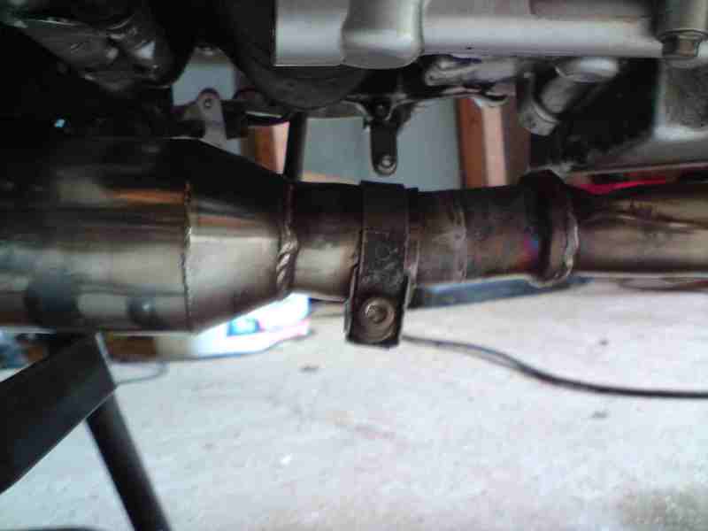

habe bei meinem Mädchen in der letzten Saison immer so ein Klackern aus der Auspuffgegend gehört. Konnte aber den Grund bisher nicht genau feststellen zwecks dem Bugspoiler.
Heute kam ich mal dazu, den Spoiler abzubauen und nachzuschauen.
Jetzt ist es so, das die Position des Krümmers und des Mittelschalldämpfers (Devil) nicht mehr fluchten.
Heißt: Die Schelle ist lose (daher das klackern) Stelle ist undicht.
Aber woher kommt das?
Kann ich evtl am Krümmer ein Stück weit biegen? Sodaß es wieder passt.
Oder hat vll schon mal jemand ein Flexrohr eingeschweißt :-) ?

ist Dir das Motorrad mal auf den Auspuff gefallen oder bist Du mal wo angerempelt? Die Aluausleger verbiegen sich sehr leicht bei einer solchen Beanspruchung.
Der Krümmer ist in seiner Position kaum auszurichten. Daher würde ich die Befestigungspunkte von Mittel- und Endschalldämpfer mal lockern und versuchen die korrekte Position herzustellen.

Ja ich hatte mal nen Unfall als mich ne Aloe-Vera Vertreterin übersehen hatte. War eigentlich nix wildes. War halt nach erfolgreicher Vollbremsung auf die Seite gefallen,
En paar Sachen (vorallem Plastik) kaputt. Wurde alles getauscht.
Wunder mich nur das das jetzt auf einmal so ist.
Hatte vorher ne schöne zwei-in-eins-in-zwei Laser racing Anlage drauf. Dort ist jetzt halt ein Topf kaputt.
Hab dann nen Devil Krümmer plus Endtopf angeschraubt. War ganz gut bisher.
OK ich probier mal alles zu lösen und evtl anderst zu positionieren. Vll muss ich ja irgendwo was unterlegen oder so das es wieder passt.

Muss jetzt erst mal ne neue Dichtung besorgen.
Die ist in der Zwischenrohr Tasche ganz nach hinten gerutscht, somit hatte der Sammler und Krümmer dann direkten Kontakt. Daher kam wohl das Klackern (hörte sich an wie ein defektes EXUP)
Muss jetzt im Zwischenrohr erst mal nen kleinen Ring einschweißen sodaß mir die Dichtung nicht mehr abhaut. Und dann mal neu anpassen.
so sahs aus.....
