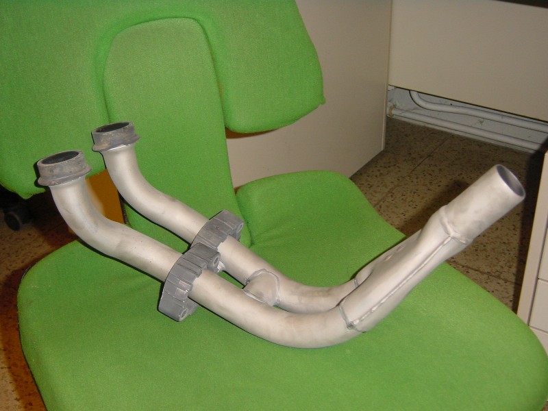

ergänzend sei anzumerken, dass wir mit drei verschiedenen körnungen an nass-schleifpapier vorgearbeitet haben. *arbeitistdasschon* :shock2:
nicht an allen stellen gehts perfekt, aber mit geduld und sorgfalt wirds :look:
und wenn du dann ne bohrmaschine hast mit 2 verschiedenen aufsätzen zum vor vorpolieren (drahtaufsatz) und zum haupt- und nachpolieren mit entsprechender paste ... dann hast du das ergebnis welches volker so hervorragend eingebunden hat!! in den pics bei pixum siehst du auch die verschiedenen entwicklungsstufen und das werkzeug! :rotate:
... aber als kleine euforiebremse sei gesagt, dass der krümmer bereits nach den ersten 10 min standlauf die klassische verfärbung aufwies ... die ich aber irgendwie schön finde :D :D

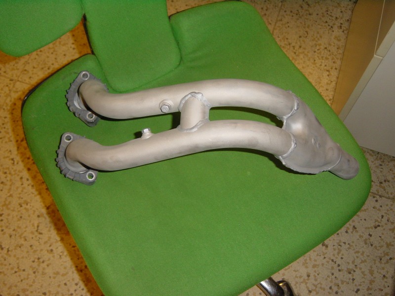

auch ich habe die Krümmer vom Lack befreit.
Leider sieht man jetzt auch die schlechte Verarbeitung.
Ich bin mit Dremel und passender biegsamer Welle, sowie Drahtbürstenaufsatz
ohne Probleme an alles drangekommen.
Anschliessend noch mit Naßschleifpapier drüber und schon sieht auf jedenfall besser
aus. Zum Hochglanzpolieren sollt man das Teil aber abbauen- auf den Kien rutschend oder auf dem Boden liegend kommt nicht wirklich Freude auf.

Beitragvon ddiver » 07.01.2003 12:36
Hallo Freunde!
Hab heute meinen Krümmer poliert, mit einem Luftschleifer! Sah gut aus, nur in die feinen Ecken kam ich nicht!
Das hat mir dann nicht gefallen und so bin ich sandstrahlen gegangen. Mit ganz feinen Sand.
Nun ist er ganz plank, in einem matten silber. Kein Fuzelchen rostbraun ist mehr zu sehen. *freuhüpf* :hasi:
So laß ich ihn nun für die nächste Saison. Bild hab ich noch keines, gib ich aber sobald als möglich dazu!
LG Rudi
PS: Hat genau 30 min gedauert und alles war fertig!
[comic][f1]4TX in silber - der Silberstreif am Horizont[/f1][/comic]
ddiver
Registriert: 11.05.2002 11:38
Krümmer polieren
Beitragvon ddiver » 08.01.2003 11:47
So Leute!
Die Bilder sind hochgeladen!
Einfach Klicken auf:
Krümmer 1
Krümmer 2
Noch eine Info dazu! Hab einen chem. Test gemacht! Der Krümmer ist bei mir rostfrei :rotate:
Nur die Schweissnähte sind es nicht! ;( Da hat wer in der Produktion gespart! X(
LG Rudi

Hm, ehrlich gesagt gefallen mir die polierten Krümmer besser, der ist mir irgendwie zu matt... Aber natürlich immer noch besser als das wunderschöne Braun!

Beitragvon DARKMAN » 10.01.2003 11:23
@ddiver
na hoffentlich hast du dir damit nicht ins eigne bein geschossen!! das sieht mir nach einer recht rauhen oberfläche aus die der krümmer da bekommt, also sandgestahlt eben und da sollte man eigentlich zum schutz wieder was drüberlackieren. ich könnt mir vorstellen das der so ganz schnell flugrost kriegt auch wenns ein hochwertiger stahl ist!
:rotate: :rotate: :rolleyes: :rolleyes:
