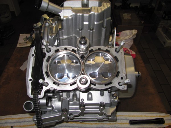

Beitragvon MGScandalo » 30.05.2011 18:37
Im Bild zu sehen, der 878cm3-kit. In 2 Wochen gibt es den kit auch mit 900cm3 und einer Verdichtung von 11,5:1!
Passend für die 3VD und die 4TX!

MGScandalo
Registriert: 07.07.2006 05:44
TDM mit 878cm3 oder 900cm3
Beitragvon MGScandalo » 06.07.2011 12:45
.....viel Geschreibsel was nicht zum Thema gehört.
Hier noch mal ein paar Info's. Egal ob 878cm3 oder 900cm3-kit. Der Motor sollte komplett zerlegt werden, KW und Pleuels neu gelagert werden. Bei den 3VD-Modellen würde ich gleich das Getriebe tauschen (TRX oder TDM8504TX). Außerdem würde ich den 3VD-Zylinder in die Tonne schmeißen. ( Gruß an Red!). Also braucht ein 3VD Besitzer für den Umbau einen TRX oder TDM850 4TX Zylinder.
Bei dem 900'er-kit muß zusätzlich noch das obere Motorgehäuse leicht bearbeitet werden, damit die Zylinderbank passt.
Einen Preis gibts bei Interesse per PN!
Gruß MGScandalo
