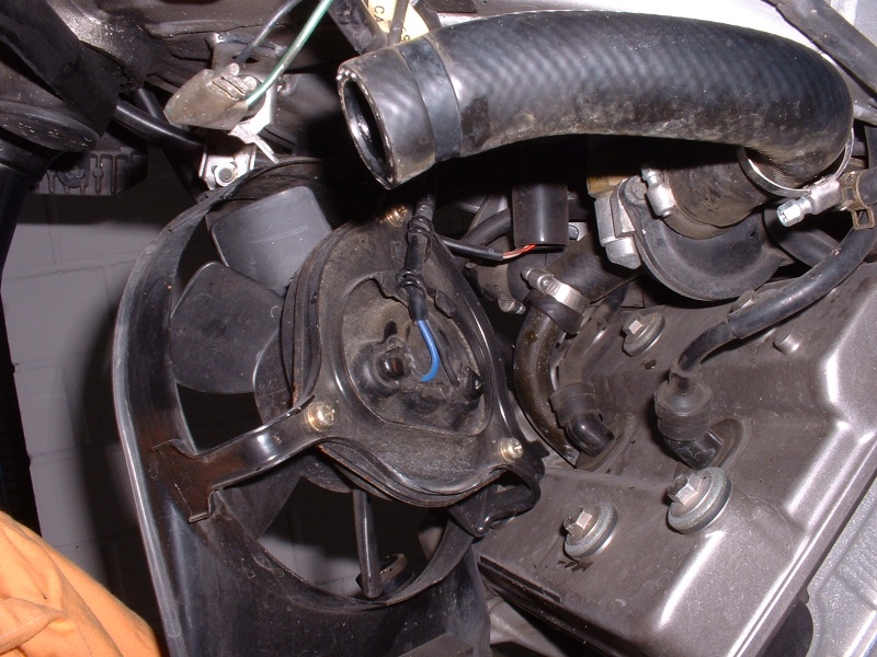

Aber ich muß an die Ventile ran, bin eben dabei, mir den nötigen "Arbeitsraum" freizulegen und jetzt hängt dieser Elektrolüfter mir im Wege rum!
Leider finde ich keinen Stecker, den ich trennen könnte und die Anschlüsse selber sind irgendwie vergossen!
Was nun, wie bekomme ich das Teil ab? ?(
Gibt es unter dem Lufigehäuse oder anderswo einen Stecker, wo ich das Kabel trennen kann.
Was empfehlen die Spezialisten?

Ja, genau da .... oberhalb des Kühlers ...
Tank runter, Lufibox runter, und der Strippe vom Ventilator folgen ...
Die müsste in so einer schwarzen über mehrere Stecker geschobenen Gummihülle enden und ist mit Sicherungsklick im Gegenstecker gehalten ....
Viel Spaß!

Hm, ich glaube du hast Recht!
Denn das Kabel verschwindet in eine Art von Gummitülle, dass konnte ich mit den Fingern fühlen, ich dachte, das ist so ein fetter Kabelbaum....
Lufibox runter habe ich keine Lust....I)
Ich habe jetzt den Lüfter so weit es geht an der Gabel fixiert, der Platz reicht mir jetzt, zumal der demontierte Ventildeckel auch Platz schafft.

Würde sagen es hadelt sich um die Speisung vom Ventilator(Blau/Schwarz). Und deren Stecker liegt wie erwähnt in einer der Gummihüllen vor den Gasern und unter der Airbox.
Den Lüfter hättest du vom Kühler gar nicht abschrauben müssen. Dafür eben die Airbox raus...;) Das Thermostatkabel ist zumidest bei meiner 4TX am Themrostat direkt verschraubt. Dieses zu lösen macht an sich keine Probleme. Ist problemlos zu lösen wenn du den Thermostat selbst raus nimmst.
