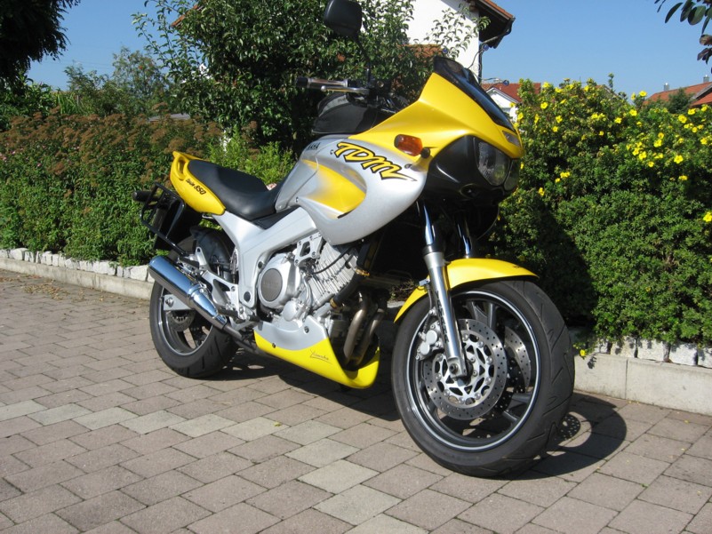

Bin ca. 25000 km mit der Bedüsung gefahren, bevor ich meine 96er TDM verkauft habe,seufz.X(
Der Verbrauch war meisst unter 5,5 Liter bei gemischten Strecken.
Allerdings habe ich den Vergaser synchronisieren und einstellen lassen.
Habe in dem von Dr. Rabe genannten Fred vieles dazu geschrieben.
Hier nochmal die Rechnung von damals im Anhang::rotate:
und so sah sie aus X( X( , seufz, bildhübsch und mal was Gelbes.
Jetzt fährt sie Nandor an der Schweizer Grenze und er kümmert sich liebevoll um mein Ex-Schnucki.
