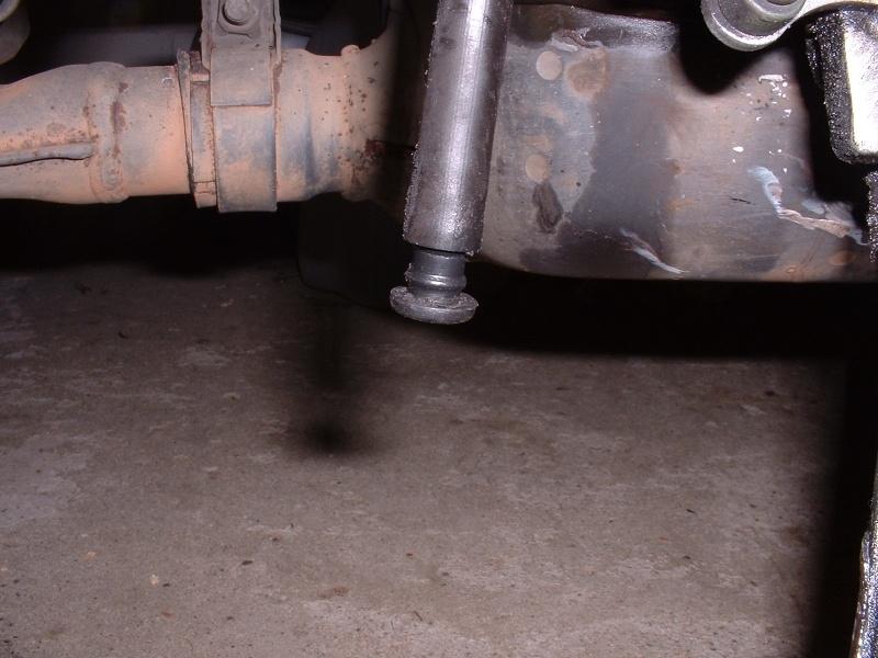

gestern habe ich zufällig entdeckt, dass an meiner 4tx der linksseitige Ablaufschlauch
hinter dem Schalthebel mit einen Gummistopfen verschlossen ist.
Warum das?
Kann mir jemand sagen, woher der Schlauch kommt, vielleicht klärt sich dann auf, warum er verschlossen ist.
sehr merkwürdig, ein verschlossener Ablaufschlauch....?(
ich habe den Stopfen mal entfernt, kam aber nix raus....
Roland

der Schlauch dürfte wahrscheinlich der Überlauf des Tanks sein, warum den jemand verschließt weiß ich nicht
Der Schlauch sitzt unterhalb des Tanks
Habe jetzt auch nochmal an meiner 3 VD geschaut weil du linksseitig geschrieben hast, aber auf meiner linken Seite sind da keine Schläuche, nur Rechts sind welche
Wahrscheinlich wurde der mal falsch verlegt und anstatt rechts links verlegt:rolleyes:

Aber welchen Sinn macht ein Ab-/Überlaufschlauch, wenn er verschlossen ist?
einzige doofe Theorie - Vergaserüberlauf ...
Hat evtl. ein Vorgänger, weils Dröpje for Dröpje herausperlte, den Überlauf - "oh! das riecht nach Sprit! das ist teuer! das darf da nicht raus!" vielleicht so die Schwimmernadelventile "repariert"?
Was passiert denn, wenn der Stopf raus ist?

> Was passiert denn, wenn der Stopf raus ist?<
wie ich schrieb: nichts
Das war doch das Erste, was ich gemacht habe.
Übrigens sieht das alles original aus, das passt alles zusammen, maßtechnisch gesehen, da ist nichts gefrickelt.
Werde die Tage mal den Schlauch "verfolgen", im Moment habe ich andere Patienten zu versorgen.

Das ist der Ablaufschlauch vom Luftfiltergehäuse, der ist normalerweise verschlossen.
Gummistopfen gehört ab und an entfernt damit eventuell vorhandenes Kondenswasser ablaufen kann.
Bei mir kam da auch noch nie was raus.
