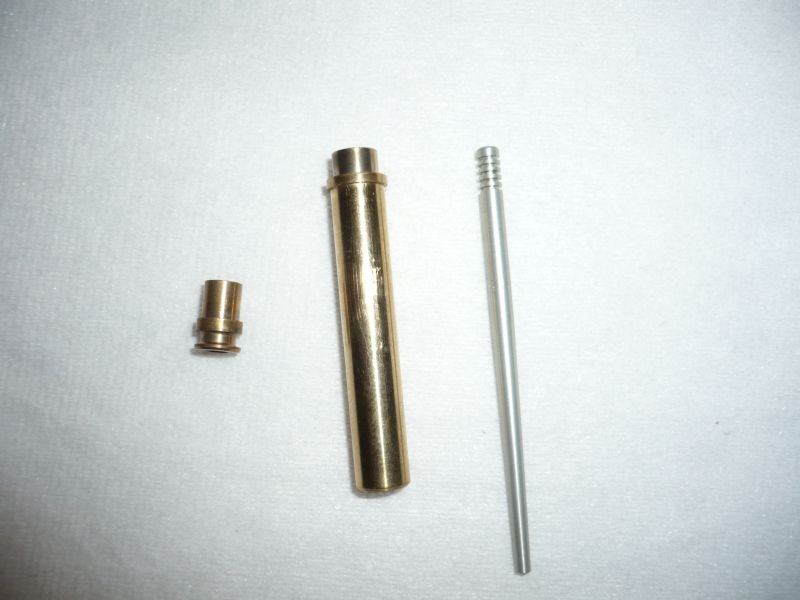

habe die alten Nadeln jetzt drin und das "Nutröhrchen", Nadeldüsen, Düsennadeln?( ?( ,
was ist der Unterschied? Grübel grübel, bzw was ist wer?
Sorry das ist für mich Neuland, aber aus Fehlern wird man stark.
Grüssle Volker
Vielleicht könnte man von den zwei Teilen Foto´s einstellen, zwecks bessere Unterscheidung, Klugmodus aus.

Welches Teil od.Teile hast du weggelassen???? mach nen Bild.

Beitragvon RucksackEifelYeti » 19.04.2010 22:22
Hi Volker,
von links nach recht:
Hauptdüse, Nadeldüse. Düsennadel,
Du musst alles tauschen, sonst funktioniert das nicht.
Die Nadeldüse ist wie die Originale, Die Düsennadel ist dicker im Durchmesser, darurch wird das ganze magerer, deswegen eine grössere Hauptdüse. Die Hauptdüse sitzt in der Schwimmerkammer und wird mit einem Plättchen gehalten, das wie eine U-Scheibe mit zwei Krallen aussieht. Ausserdem musst Du von der alten Hauptdüse noch den O-Ring an die neue machen.
Und wie auf dem Lieferschein, den Ring in die 4. Kerbe von oben.
Axel

Beitragvon 100wasser » 19.04.2010 22:25
> Hauptdüse, Düsennadel, Nadeldüse.
ääm -Hauptdüse-Nadeldüse-Düsennadel :smokin:

vielen Dank das bringt mich weiter. Sind 145 Düsen.( net soviel, nur die Grösse, man weiss nie ob Dr.Rabe mitliesst)
Wollte gerade das Bild auch machen mit Rechnung, sah ich jetzt erst" Clipposition:4. von oben"-man sieht den Wald vor lauter Bäumen nicht.
Danke für das Bild. morgen mache ich weiter. Wenigstens habe ich die O-Ringe jetzt auch bekommen.Da kann nichts mehr schiefgehen.
