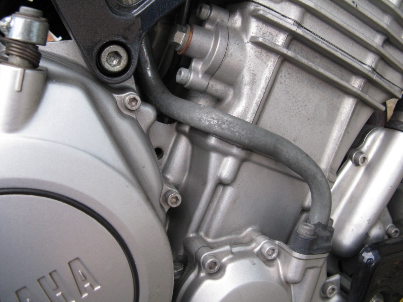

vom Ventilkammerdeckel geht ein dicker Schlauch in die Airbox unter dem Tank, direkte Verbindung vom Öltank zur Airbox besteht keine
Motorenöl schäumt ......
Beitragvon Yamaha-Men » 02.10.2009 17:19
hier ist der Schlauch sichtbar, dieser geht vom Motor in die Airbox
Der Schlauch sitzt auch korrekt an der Airbox, aber der Öltank, sitzt unter der Batterie, dessen Entlüfterschlauch müsste auch an die Airbox, aber wie gesagt, der Schaum entsteht trotz freilegen des Schlauches

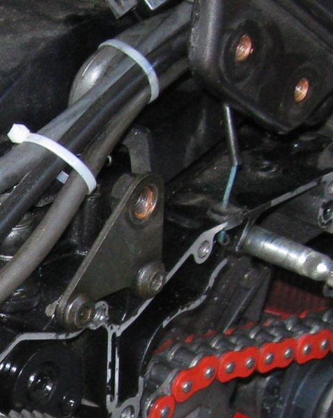

der Öltank der 3VD hat einen Überlauf der in den Motor wandert.
das ist ein kleiner schlauch dieser muss vom Öltank runter gehen auf den Motordeckel. Bild folgt evtl.
dann hat der tank noch
einfüll öffnung.
den zulauf
und nen Ablauf.
also die Motorentlüftung (kommt von links oben -Ventildeckel und geht mittig hinten in die Airbox) ist an der Airbox! das ist wichtig
der schaum kommt aus der Öltank überlauf entlüftung... den schlauch hast du vermutlich an den Tank angeschlossen - dort wo die entlüftung ist... somit kommt der schaum bei dir aus dem Tankdeckel - richtig?
hier ein Bild vom Robert gerade bekommen.
der Schlauch von dem wir hier reden ist der der beim hinteren kabelbinder der nach unten den knick macht.
ein besseres Foto haben wir gerade nicht.

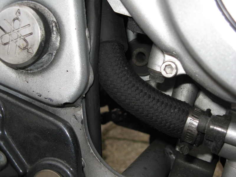

Beitragvon Yamaha-Men » 02.10.2009 18:31
hier sind mal die Bilder
dieser Schlauch führt vom Öltank unten zum Motor, d.h. das Öl läuft hier vom Tank in den Motor
über diese Leitung wird das Öl zurück in den Tank gepumpt über die Ölpumpe, der Anschluss ist oben am Öltank und unter dem Anschluß am Motor sitzt die Ölpumpe
An der linken Öltankseite ist noch ein kleiner Schlauch, dieser geht nach unten ins Freie
Beitragvon Überholi » 02.10.2009 18:35
sorry michael deine Bilder sagen hier nichts aus. - mein eingefügtes Bild ist aussagekräftig(er).
er hat den schlauch anstatt am motor unten an den Tank ent oder belüftung angeschlossen!
Ok, deutlich zu sehen,
wo wird dann dieser Schlauch angeschlossen?
sieht so aus, als ob er am Motor angeschlossen wird.

Beitragvon Überholi » 02.10.2009 19:25
dich muss man hintragen... ;D
auf der einen seite ist der Schlauch am Öltank dran - an der anderen (dort wo du siehst dass er hingeht) in den Motor kurz hinter der Ölsteigeitung. den verriegelungsdraht sieht man noch andeutungsweise. . dort ist auch der Anschluss.
die Ölsteigleitung aus blech - siehst du auch, unter dem vorderen Kabelbinder.
dort ist sein anschluss.
ich vermute du hast den schlauch unten am Motor deckel dran, (wie es sich gehört) und oben am Tank angeschlossen - somit könnte ölschaum aus dem Tankdeckel kommen.
den Belüftungsschlauch vom tank (der dann unten am Rahmen ins leere geht) hast du dann an den Öltank angeschlossen.
beim auseinander bauen sollte man sich vieles genau merken , oder vorher Bilder machen... gerade wenn man schläuche anschliesst. :teufel: :D
Zuletzt geändert von Überholi am 02.10.2009 19:27, insgesamt 1-mal geändert.
Beitragvon Red » 02.10.2009 19:27
direkt hinter dem sichtbaren bogen ist der anschluss auf dem motor.
u. das andere ende dieses schlauches sitzt oben am überlauf des öltankes.
auf dem bild gerade noch oben links zu erkennen
dort wo das schlauchstück drauf sitzt.
Zuletzt geändert von Red am 02.10.2009 19:32, insgesamt 1-mal geändert.
